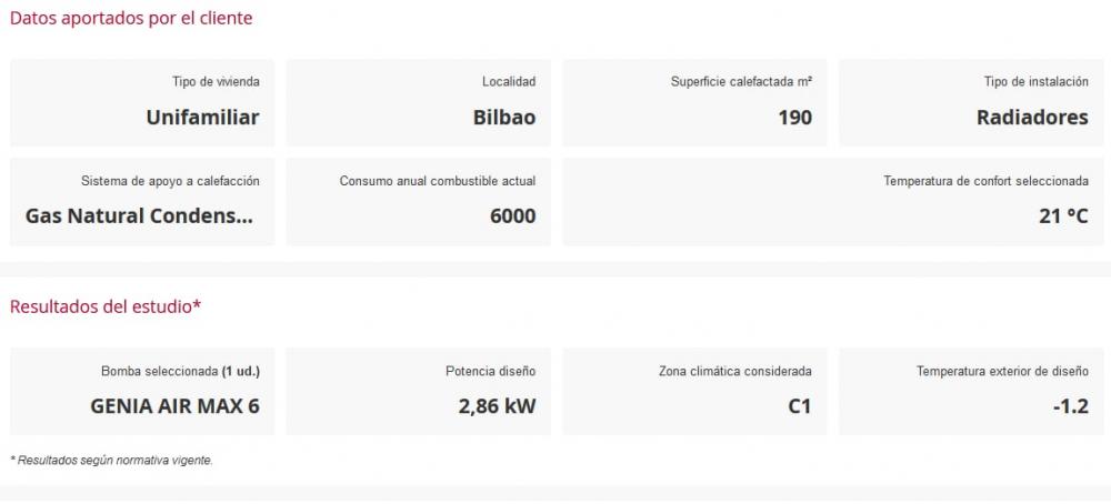

Estoy pensando en instalar 6,7 kWp de placas solares, y con el incremento de la tarifa del gas me he animado a montar también aerotermia.
Datos de mi vivienda:
- vivienda bifamiliar (adosada)
- San sebastián, Guipuzcoa
- Radiadores de aluminio baja temperatura
- Aislamiento según la documentación (construcción del 2002): Las fachadas exteriores están compuestas con doble cierre; muro exterior a media hasta, con tabique tambor interior y aislamiento térmico.
- En total 4 plantas, pero el garaje y el trastero de planta baja no me interesa climatizarlos, solo tengo una calefacción en el trastero y la tengo todo el año con el circuito cerrado. La primera planta consta de 60.79 m2, 2º planta de 61.82 m2 y el ático de 69.26 m2 (todos estos útiles) con un total de 102 elementos de aluminio.
- Actualmente con caldera de gas condensación, consumo de todo el año unos 6000 kWh (La mayor parte de esos 6000 kWh son en invierno, diciembre -enero Febrero-marzo sobre todo, con un consumo de 2000 kWh y 1600 kWh respectivamente)
No se si me podríais echar un cable con la potencia a instalar. Además teniendo en cuenta que el frio no lo voy a utilizar por la falta de aislante en mis tuberías y tener un solo circuito, entiendo que lo ideal sería meter una bomba de calor de solo calor y que esta saldría más barata... ¿no?
Gracias y un saludo!

6000 kwh todo el año es una demanda muy baja de calor, con una máquina de 4 kw de potencia la cubres de sobra

yo tengo una de 8 kw y el año pasado me produjo 19000 kwh de calor, y la tuve 9 horas al día en lo peor del invierno capada al 60%, echa cuentas, una de 4 kw te puede dar 10000 kwh, casi el doble de lo que consumes ahora
con 102 elementos no vas a poder aprovechar más de 6kw de bomba
esto es lo que dice la calculadora de saunier
Archivo adjunto 28398

Pues mis cálculos en cuanto a los 102 elementos es diferente:
Según los datos del radiador, a una temperatura de 40ºC la potencia es de 89,4 W por elemento y a 50ºC de 120,8 W, si interpolamos para sacar la potencia a 45ºC nos sale un total de 105 W por elemento, si esta potencia la multiplicamos por los 102 elementos, con una simultaneidad de 1, tendría la capacidad de utilizar 10,720 kW.
De todas maneras, la simultaneidad de 1 nunca se va a dar, le daré un 0,8 y tiraré a por una de 8 kW.

cometes un error muy habitual, esos datos de tus elementos son con un delta de 40 o de 50, es decir, la diferencia entre la temperatura del radiador y la de tu casa, si tu casa está a 20 grados necesitarias impulsar a 60 para un delta de 40 y a 70 para 50
una aerotermia cuando hace frío de verdad es difícil que suba de 55 grados, yo hice una prueba de rendimiento en enero con la casa a 13 grados y tuve la máquina a tope durante 24 horas, conseguí una media de 65 vatios por elemento dividiendo la producción del día por las horas y mis elementos, es lo máximo que puedes esperar
sigo pensando que con una demanda de 6000 vatios una aerotermia no es necesaria, y menos de 8 kw con sólo 100 elementos, pero cada uno gasta su dinero como quiere, por supuesto

Son 180 metros cuadrados a calefactar en el norte, da para 8kw. La pregunta importante es bitubo o monotubo?

el invierno pasado yo con mi caldera de 8 kw y radiadores produje 19000 kwh de calor, y no la tuve a tope ni mucho menos

Con una de 4 kw te sobra. De hecho podrías llegar a dar para casi el doble de tu consumo actual.
Re: Aerotermia, Bombas de calor y potencia a instalar. Ayuda!
Inclínate por una de seis como mínimo, y en cuanto al depósito y en tu zona con radiadores pon un depósito en el retorno de por lo menos 50 litros para evitar arranques y como apoyo a los desescarches.
