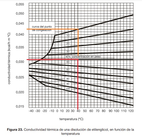

¿Qué dónde pone que tenga más rendimiento los que no son monoblock?. He dicho que con glicol se pierde rendimiento respecto a las que solo llevan agua. ¿Y qué dónde pone eso?, fácil, lo pone, entre otros lugares, en los libros de texto. Pero veras......
Como afecta a las bombas de agua y circuitos hidráulicos respecto al caudal y rendimiento el que el fluido sea solo agua o que sea agua con un porcentaje de glicol?. La mezcla con glicol aumenta la densidad del fluido, a más densidad menor caudal y peor rendimiento. Te buscas si quieres la tabla de densidades de la mezcla y te lo miras si quieres.
Como afecta al rendimiento térmico de las bombas de calor y de los circuitos hidráulicos terminales el que el fluido sea solo agua o que sea agua con un porcentaje de glicol?. La mezcla de agua con glicol disminuye la transmisión térmica respecto a solo agua y tanto en el intercambiador refrigerante-agua de la bomba de calor como en el intercambiador agua-cemento del suelo radiante.
Para este caso final adjunto yo la tabla de transmisiones térmicas de las mezclas de etilenglicol según porcentaje y temperatura. Señalado en naranja transmisión térmica a 40ºC con solo agua y en rojo con mezcla al 40% de anticongelante.
Archivo adjunto 28727
