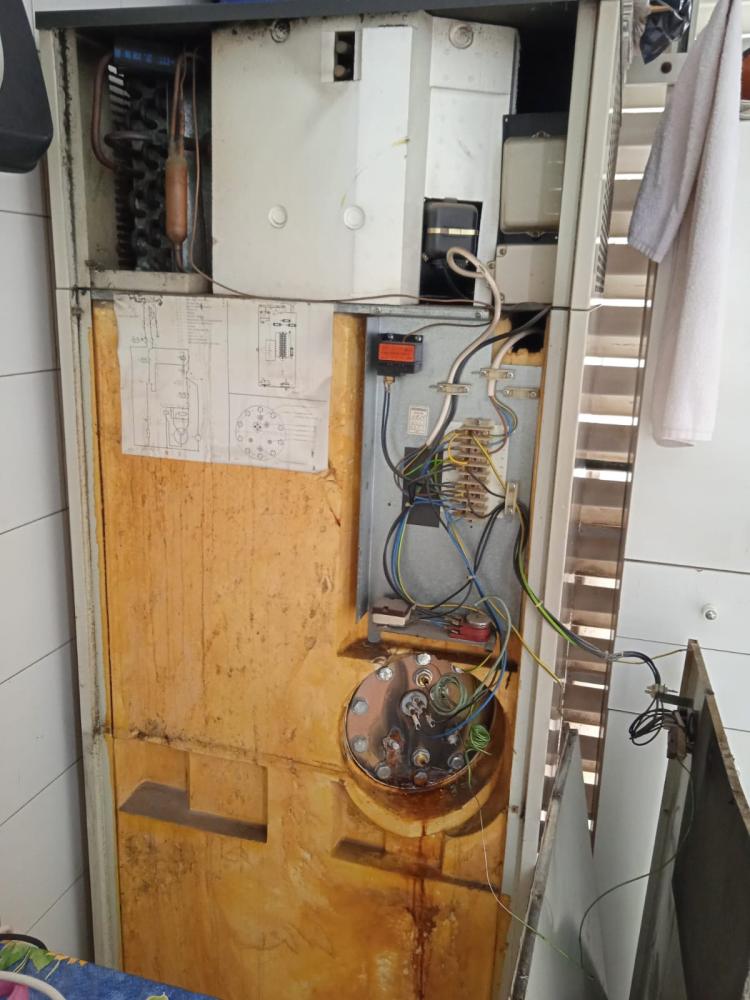

    Y que no te cuenten películas de que las aerotermias duran 10 años y bla bla bla...
    Aquí tienes una de ACS de 300L que lleva 30 años sin mantenimiento y ayer, dijo basta una pieza de 180€, suponemos que otros 10 aguanta.
    Cambio termo de gas por termo con bomba de calor-whatsapp-image-2022-08-18-9.33.44-am.jpg
