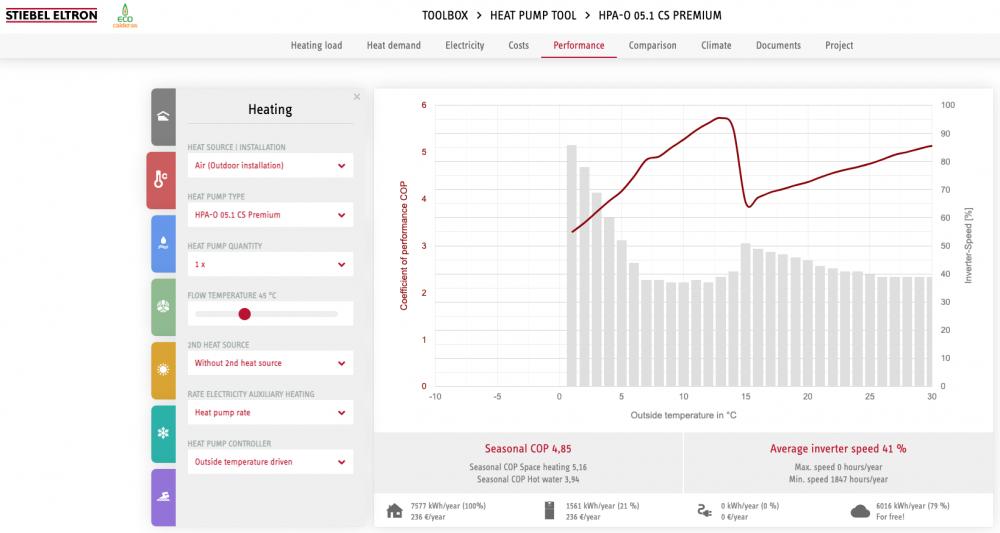

En ese caso, debería valerte una impulsión de 16º y con 30% de humedad veo muy dificil que tengas condensados. Casi imposible diría yo...
1500L de gasóleo, pasados por un 80% 1200L reales + corrección de aislantes otros 60%, nos quedamos en a penas unos 8000 KWH siendo poco optimistas.
Esto lo haces con un equipo de 5 KW. A ver qué te van a enchufar....
Mira, pagando la luz a 0,15€ KWH con un buen equipo en clima de Barcelona 2020 ciudad, esto sale en calefacción y ACS para 3 personas todo el año, 236 €.
Un SCOP de 4,85 a temperaturas de 45º de trabajo. Picos de 0º.
