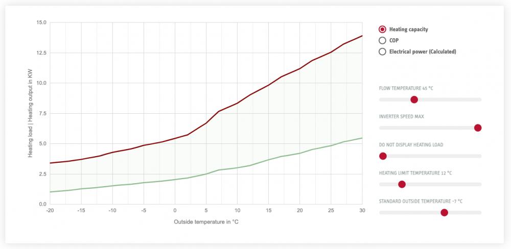

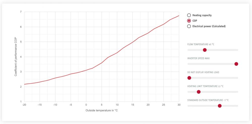

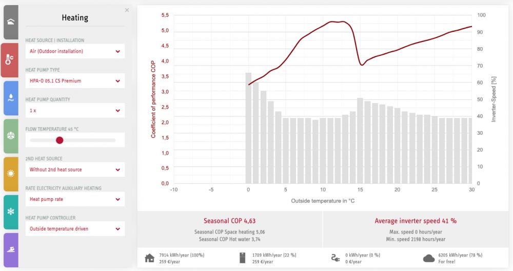

Lo del COP es ambiguo porque cada uno te puede dar el dato como quiera. Es el SCOP lo que te interesa que es la combinación de todo el año de funcionamiento y como le afecta el control, modulación, clima anual, etc. etc etc.
Yo te dejo el que daría un equipo eficiente pero este SCOP es real según clima de 2019 y específico de ese equipo, en la provincia de Vigo por ejemplo. Quiero decir que otros equipos tendrán mejor o peor SCOP no se puede generalizar.
Sale a 0,15€ KWH (que esto es dificil hoy pero no imposible) unos 270€ anuales... ponle 300. De todos modos absorbe de la red unos 1750 - 1800 kwh en total al año, a según lo que pagues tú, calcula.
SCOP de calefacción en Vigo 5,06
SCOP ACS en Vigo 3,74
El SCOP según la media 4,63, pero en Vigo con mínimas de 0º. Eso sí, bastante más humedad que en tu zona.
Esto sería usando calefacción desde que son 15º en la calle.
Archivo adjunto 27860
El material da igual.
Una máquina de 5 KW sale en 22 cobre, o 25 mullticapa. Sobra...

En la imagen que adjuntas sale el COP no el SCOP.
¿Con que datos de modelo de maquina, potenciaS, temperatura de generación y temperaturas exteriores, has sacado el SCOP en Vigo?.
(El SCOP es la media de producción de calor y del consumo energético del compresor a diferentes cargas parciales (100%, 74%, 47%, 21%) e incluyendo en el cálculo el consumo eléctrico de la bomba de calor cuando está inactiva pero en standby, y en un número determinado de horas con distintas temperaturas.....,https://certific.es/que-es-el-cop-y-...dicionado.html )

Hola perdona que se me olvida que la gente no sabe inglés... fallo mío.
Seasonal COP significa SCOP (la S es el seasonal... significa de una eestacionalidad).
Se calcula en un simulador interno que tiene datos climáticos que se van actualizando, de las provincias mas representativas de España.
Con los datos climáticos del año anterior y los rendimientos reales del equipo, sale un cálculo muy preciso.
En el simulador puse 50º de impuslión y 4 personas de consumo de ACS, usando calefacción desde que fuera son 15º.
La máquina que me sugiere el simulador y con la que se hace el cálculo es una HPA-O CS PREMIUM de 5 KW con gas R454C.

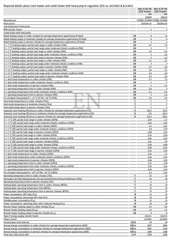

Estuve hablando con un instalador hoy y me comenta que la máquina de 5 kw para nuestra casa se queda muy corta ?

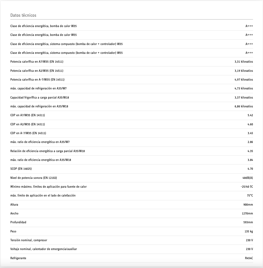

Windhager, los datos de la máquina que llevas están correctos? Me refiero a la HPA-O 05.1CS Premiun
COP en A-7/W35 (EN 14511)
3.45
COP en A7/W35 (EN 14511)
5.42
Re: Es viable aerotermia en esta zona
marte
3.45
5.42
Hola, con nuestro equipo y ese consumo que tú has comentado, está en su sitio pero de sobras.
Ahora bien, con los equipos que trabaje ese instalador no lo sé, cómo haga sus cálculos no lo sé... Te ha preguntado consumos? temperaturas de impuslión? aislantes? desde cuándo hasta cuándo la usas? etc etc etc...
De todas formas, deberías centrarte en el fabricante que vayas a poner, porque yo trabajo con dos marcas y entre ellas hay 1 de diferencia de SCOP. Una vale el doble que la otra.
Así que si lo que te gusta es Sanier o Panasonic... céntrate en esas porque el COP, SCOP y cómo interpretan los datos cada uno es distinto.

Estos son los datos de nuestra querida y eficiente HPA-O CS PREMIUM con el gas R454C.
Aunque ya sabemos todos lo que vas a responder, aquí los tienes tú y los demás. Por cierto que son públicos y las simulaciones se mandan a todos aquellos que por nuestra web piden información.
De nuevo gracias por tus comentarios, son de gran ayuda para nosotros.
Archivo adjunto 27922
Si tienes problemas con el Inglés me dices... te ayudamos como a todo el mundo.
Gracias!
Hola Marte, te dejo los datos de más interés...
Stiebel Eltron es de los pocos fabricantes que enseñan sus COP a -7/W35. Te aconsejo que preguntes este dato a los que no lo enseñan ya que es clave para saber bien qué estás comprando.
Por lo demás siento el lío sobre tu tema pero siempre hay gente y gente.
Cualquier otra cosa que necesites sobre la marca que sea aquí estamos unos cuantos para echar un cable, aunque ahora hay algunos de vacaciones.
Archivo adjunto 27923

Con las imágenes que has enviado y con el móvil de lupa no se llega a ver nada pero me temo que ahí tampoco aparecen los datos en las condiciones que yo he dicho o parecidas, que son:
Potencia nominal de maquina al 100% y a -5/45
COP de la misma al 100% y en condiciones -5/45

Hola de nuevo, y muchas gracias de otra vez. Te traigo lo que pides.
Mira la capacidad de trabajo a 45º en todas las temperaturas, máxima y mínima.
Archivo adjunto 27924
Mira el COP en todas las temperaturas a 45º.
Archivo adjunto 27925
Si necesitas algo más, no dudes en decirme. Aunque todo está publicado y nuestras herramientas de profesionales y simulación son públicas, yo te traigo lo que pidas.
Ahí en esas imágenes se ve que la potencia nominal de maquina al 100% y a -5/45 es de aprox. 4,9 kW y el COP de la misma al 100% y en condiciones -5/45 de aprox. 2,8.
Marte ya puede comparar esos datos pues con otras maquinas y en sus condiciones, no en las condiciones de SCOP que eos datos que dais los fabricantes son para toda España indistintamente de la localidad y en las condiciones standard de los fabricantes no en las que a cada usuario o cliente le pueden hace falta y el instalador determinar exclusivamente para cada uno de ellos.
