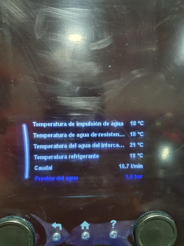

buenos días,
Les explico, tengo una máquina daikin altherma 3 de 8Kw con suelo radiante. Hace unos días llamé al instalador para que viniese a casa a ver la instalación ya que notaba que en algunas estancias el suelo no alcanzaba la misma temperatura de frescor que en otras. Con sudor y lágrimas conseguí que vinieran. Estuvo viendo los cajones de los circuitos y realizó algunos ajustes y parece que algo mejoró... el tema es que veo que en la máquina el caudal no sube de 15l/m ( antes de hecho no subía de 11). cuando vino el instalador le metió presión a la instalación ya que estaba baja ( en 0,8 bares). Ahora está en 1,6 bar. El tema es ese, que aun forzando todos los termostatos para que arranquen, el caudal no sube de 15l/m, de hecho es que se queda ahí fijo y por mucho que abres o cierres las valvulas no varía. la vivienda consta de dos plantas, y todas las habitaciones reguladas por termostatos están abiertas a tope para que, pero aun así no no dan mucho caudal. además de esto hay cuatro circuitos que están funcionando a piñón ( 3 baños y la entrada de la casa). en este caso la entrada está para que de un caudal de 1,5l/m y los baños 1l/min.
En casa de un amigo el caudal si que llega a subir a 30l/min en los momentos en los que todos los termostatos están encendidos y demandan actividad.
¿Puede ser que haya algo en la configuración de la máquina que haya que tocar?

perdona pero no se exactamente como puedo ver lo que me indicas. Lo único que veo es el caudal que sale en el display de la máquina. En este caso siempre está en 10,7 - 11,4. Fluctua todo el rato en esos dos valores, salvo que haya fluctuaciones en la presión( que en ese caso aumenta algo el caudal). Es decir, la presión está en 1,5 y en ese caso da el caudal que he indicado antes, pero hay veces que al reiniciarla la presión está en 1,7 o 1,8 y en esos caso el caudal si que llega a 16 l/min.

En efecto cada circuito tiene un caudalímetro. Ahora mismo como el caudal que da la máquina es bajo, es decir, está en torno a 11 l/min. tienen más caudal los circuitos de la planta de abajo por el contrario baja el caudal considerablemente de los circuitos de la planta de arriba. Cuando la presión aumenta algo, entonces suben los caudalimetros que están controlados por termostatos. no se si me he explicado.
normalmente en la planta de abajo tengo una temperatura de 24,5-25 grados por lo que estos termostatos no arrancan, ya que tengo la consigna en 26. En cambio, si por algún casual, echan a andar, arriba apenas llega caudal. de hecho tengo todos los caudalimetros de arriba abiertos a tope y no están dando más de 1,5l/min de caudal. El tema es que el caudal es muy limitado.
por ejemplo ayer estuve toqueteando la máquina y en uno de los reinicios, la presión estaba por un momento como en 1,9 y el caudal en este caso estaba a 25 l/min, esto se tradujo en que todos los caudalimetros se dispararon a tope. Tienen una flechita roja en su interior y esta subió hasta arriba.

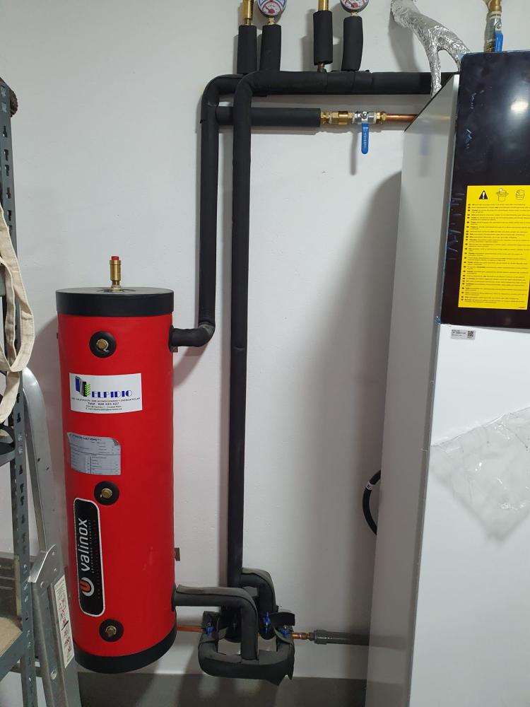

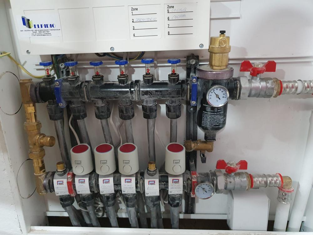

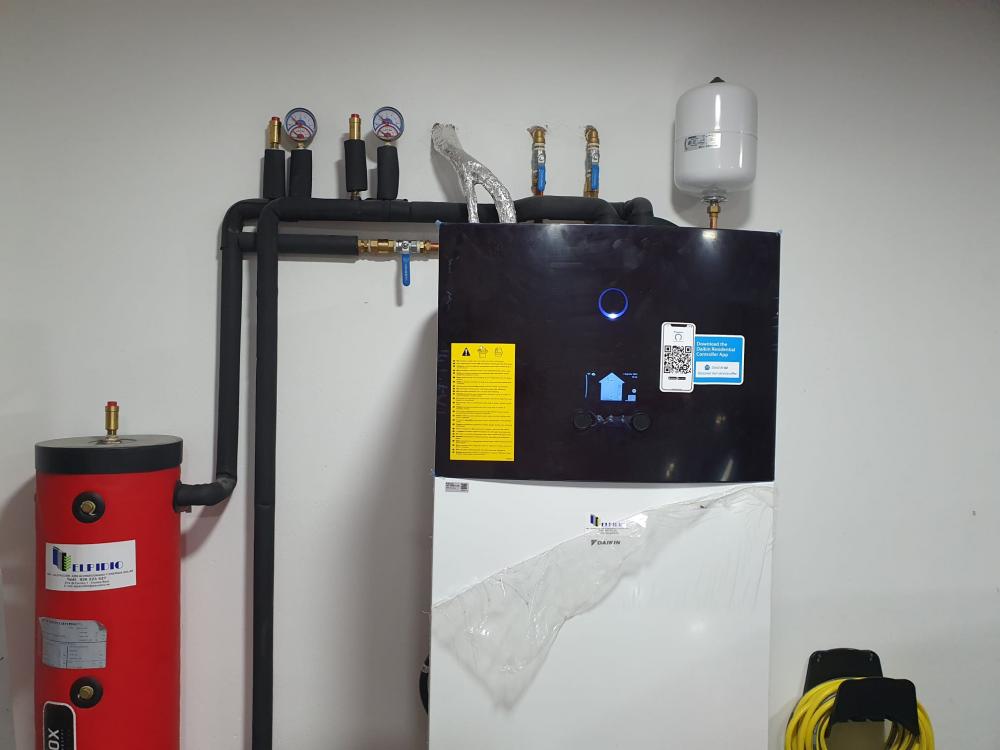

Adjunto fotografías de la instalación. en la planta de arriba tengo otro cuadro con otros 8 circuitos. respecto al diámetro de los tubos, acometida... todo eso sinceramente lo desconozco, pero es una obra de nueva construcción y entiendo que la instalación debe ser la apropiada.
¿Puede ser por algo de la configuración de la máquina?
el tema es que si hablo con el instalador, se lavan las manos y dicen que venga Daikin, y si llamo a Daikin, vienen cuando se acuerdan y han venido varias veces y no terminan de dejarlo en condiciones. vienen por un tema y al momento surge otra historia....

Que alguien me corrija pero me temo que esos motores están cerrados. Los circuitos sin motor están con bastante caudal.
Por la parte hidráulica odio personalmente es tipo de integración de inercia, pero es típico español, pero no parece haber errores y al colector llega 25.
La más quina creo que sale en cobre 22.
Viéndolo, creo que esa centralita estamos seguros que tiene función frio?

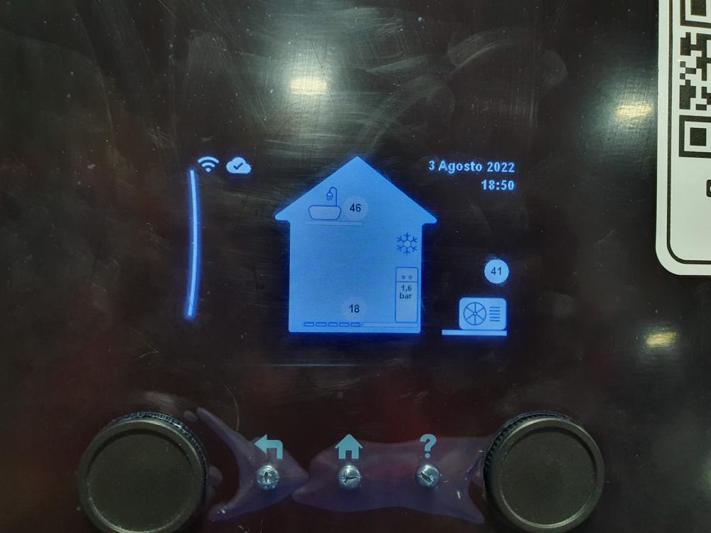

Si, los circuitos que ves estan cerrados ya que son estancias en los que la temperatura está por debajo de la temperatura de consigna. En el caso de que los fuerce, baja automaticamente el caudal de los circuitos fijos y a su vez me llega muy poco caudal a la planta de arriba. Ten en cuenta q el caudal maximo que esta llegando es de 11l/min.
Si claro que la centralita tiene funcion frio. Cuando reinicio la maquina hay un momento en el que sube la presion, y a su vez sube el caudal y llega a 22-23. Esto dura un par de minutos, que es cuando echa a andar el compresor y entonces el caudal baja drasticamente. No se si esto pueda dar alguna pista de lo que esta pasando. Creeis que el fallo esta en la maquina o fuera de ella?

Hola frisky según el esquema, no es una inercia al uso...
Es añadida al retorno, por lo que la bomba de primario de la unidad interior es la manda, no hay bomba de secundario.
Ahora bien, puede que haya un parámetro para dar mas fuerza a esa bomba, pero no conozco Daikin.

Pues yo creo que el DI está colocado en la impulsión y esa bomba no es capaz de mover el caudal que se necesita, deberíamos saber tanto la temperatura de impulsión como la de retorno y las perdidas de carga de los circuitos. Me parece que estamos ante otra paja mental mezcla de un instalador y un comercial.
