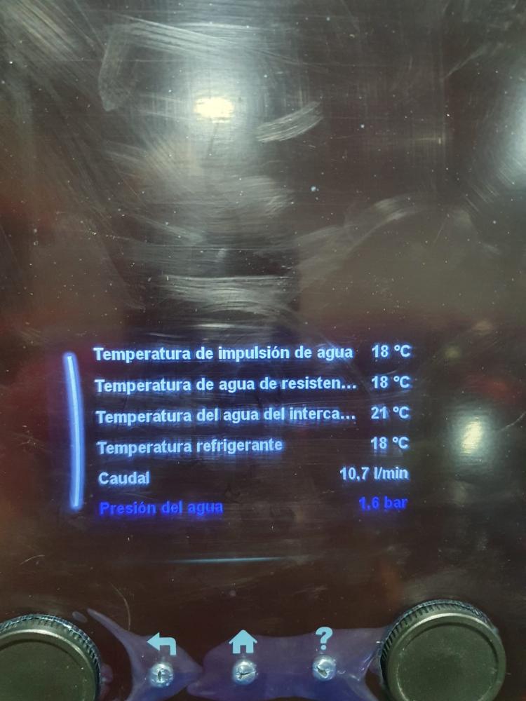

perdona pero no se exactamente como puedo ver lo que me indicas. Lo único que veo es el caudal que sale en el display de la máquina. En este caso siempre está en 10,7 - 11,4. Fluctua todo el rato en esos dos valores, salvo que haya fluctuaciones en la presión( que en ese caso aumenta algo el caudal). Es decir, la presión está en 1,5 y en ese caso da el caudal que he indicado antes, pero hay veces que al reiniciarla la presión está en 1,7 o 1,8 y en esos caso el caudal si que llega a 16 l/min.

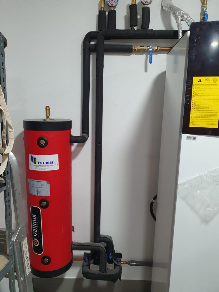

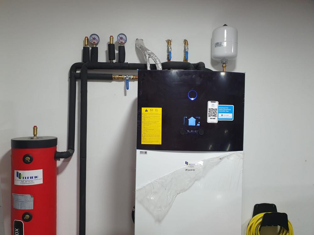

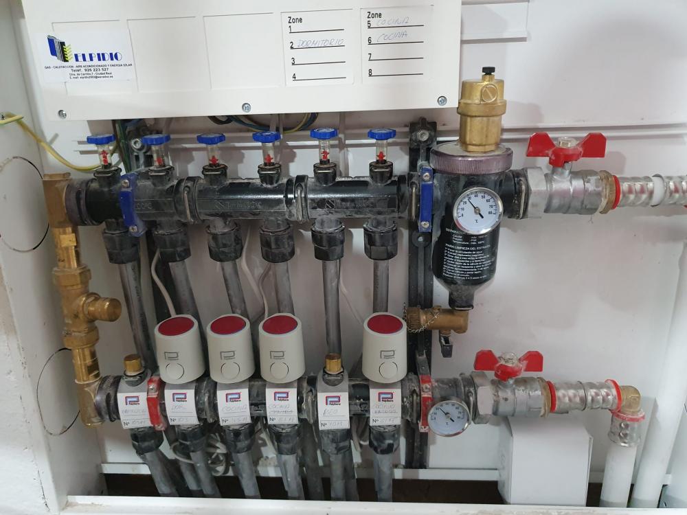

Adjunto fotografías de la instalación. en la planta de arriba tengo otro cuadro con otros 8 circuitos. respecto al diámetro de los tubos, acometida... todo eso sinceramente lo desconozco, pero es una obra de nueva construcción y entiendo que la instalación debe ser la apropiada.
¿Puede ser por algo de la configuración de la máquina?
el tema es que si hablo con el instalador, se lavan las manos y dicen que venga Daikin, y si llamo a Daikin, vienen cuando se acuerdan y han venido varias veces y no terminan de dejarlo en condiciones. vienen por un tema y al momento surge otra historia....
Re: Daikin Altherma 3 / Bajo Caudal??
Que alguien me corrija pero me temo que esos motores están cerrados. Los circuitos sin motor están con bastante caudal.
Por la parte hidráulica odio personalmente es tipo de integración de inercia, pero es típico español, pero no parece haber errores y al colector llega 25.
La más quina creo que sale en cobre 22.
Viéndolo, creo que esa centralita estamos seguros que tiene función frio?
Si, los circuitos que ves estan cerrados ya que son estancias en los que la temperatura está por debajo de la temperatura de consigna. En el caso de que los fuerce, baja automaticamente el caudal de los circuitos fijos y a su vez me llega muy poco caudal a la planta de arriba. Ten en cuenta q el caudal maximo que esta llegando es de 11l/min.
Si claro que la centralita tiene funcion frio. Cuando reinicio la maquina hay un momento en el que sube la presion, y a su vez sube el caudal y llega a 22-23. Esto dura un par de minutos, que es cuando echa a andar el compresor y entonces el caudal baja drasticamente. No se si esto pueda dar alguna pista de lo que esta pasando. Creeis que el fallo esta en la maquina o fuera de ella?

Pero a ver...
Me he perdido: el problema es que enfría poco? si llega a consigna será que está enfriando bien... No?
Mira 16 l al min dan para unos 8 circuitos de hasta 120 m lineales. O sea... unos 100 - 110 m2 de suelo a paso 15 cm.
Abre todos los circuitos, fuérzalos y entonces dinos si sube el caudal.
Y no mires la casa de nadie...

no no, el problema no es que enfríe poco. Enfriar enfría... pero no da casi caudal la máquina. Están todos los circuitos abiertos. Los únicos que no están funcionando son los de dos habitaciones de la planta baja, ya que en este caso son estancias más frescas y la temperatura suele estar por debajo de lo que marca el termostato. mientras que estas estancias están paradas, el caudal se distribuye en los circuitos de la planta superior que es donde hay más temperatura y en este caso si que están los 8 circuitos funcionando. el problema es que si fuerzo para que arranquen los termostatos de las habitaciones de abajo, entonces ya es cuando apenas me llega caudal en la planta superior.
simplemente me baso en que algo debe ir mal porque la máquina da un caudal de 11 y de ahí no sube, y según tengo entendido esto no debería ser así, y más cuando en la planta superior tengo 6 circuitos que funcionan por termostatos y que están siempre abiertos y dos circuitos fijos más otros dos circuitos fijos abajo, es decir, siempre hay al menos 10 circuitos funcionando y aun así el caudal es muy bajo. he hecho pruebas y si paro algunos termostatos de arriba entonces el caudal se distribuye en el resto y es cuando el suelo se pone bastante frío... en cambio, si está todo funcionando, el suelo está fresco pero ni de coña lo frío que debería estar.
no se si he conseguido explicarme. he entrado con el perfil del instalador y he toqueteado los ajustes de la bomba para que funcione siempre y no solo con muestreo, y aún así estamos en las mismas.

Vamos a ver, si estas diciendo que el suelo trabaja contra el DI, nos podrías decir a que velocidad tienes puesta la bomba del suelo? Porque me imagino que será la típica de ruletilla de 3 velocidades.
Si el caudal del circuito de la daikin te mosquea, debería haber una configuración para modular la. En mi LG va en porcentaje...
Hola frisky según el esquema, no es una inercia al uso...
Es añadida al retorno, por lo que la bomba de primario de la unidad interior es la manda, no hay bomba de secundario.
Ahora bien, puede que haya un parámetro para dar mas fuerza a esa bomba, pero no conozco Daikin.
Pues yo creo que el DI está colocado en la impulsión y esa bomba no es capaz de mover el caudal que se necesita, deberíamos saber tanto la temperatura de impulsión como la de retorno y las perdidas de carga de los circuitos. Me parece que estamos ante otra paja mental mezcla de un instalador y un comercial.
