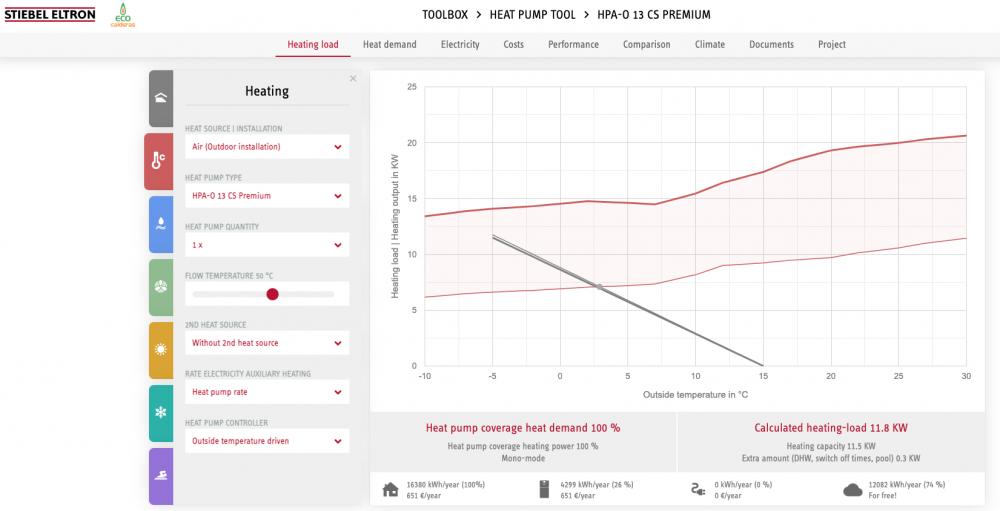

Llevando esos datos de 16.3000 KWH desde Noviembre, creo que con 11,5 KW estás en la horquilla perfectamente. El simulador en clima de Bilbao o Santander pues claro el tema humedad y txiribiri al loro. Me pide empezar a usar calefacción a unos 15º exteriores, lo cual es bastante real para tu zona.
Pero a priori viendo lo que tienes en Navarra a mí me sale esto pagando 0,15€ KWH... unos 650€ año. Lo que es bastante real y parecido a las que hay ya por la zona... (esto es con un equipo concreto que lleva 17 años calentando radiadores en Europa y no sé si es comparable a otros, deberías pedir simulaciones a los que te interese su equipo)

Tomando como referencia el dato de consumo de gasóleo de 2030 litros, la demanda anual es de 16.500 máx 17.000 no 28.000 kwh...
Mantener gasóleo para ACS es una contradicción, ya que una aerotermia produciendo agua gasta una auténtica miseria.
Si necesitas gasóleo para apoyar en ''días duros'' han dimensionado mal el sistema, ya que se dimensiona para los días duros... es como comprarme un coche que debo empujar un poco a pie en las cuestas cuando va cargado...
Y de cualquier forma una resistencia de 3000W haría la misma labor de apoyo sin mantenimiento, olores y llamadas, gastando lo mismo.

Lo de los 28000 tiene una errata. En mis cálculos estoy considerando que actualmente tengo estancias sin calefactar, usando 129 de los 189 elementos de radiador, por eso había ponderado en esa misma proporción para calcular la demanda total, de ahí salían los 25150 kwh como máximo. Si bien es cierto que nunca voy a utilizarlo todo a la vez y que en verdad no es que estén sin calefactar, sino que están a 15ºC, con lo que en realidad creo que estaba sobreestimando la demanda bastante.
Creo que 20000 kwh sería una demanda razonable para considerar.

Por retomar el tema.
A día de hoy he tenido un par de presupuestos serios en mano para equipos de 12 kW, sin embargo no he terminado de decidirme por ninguno ya que el montante es muy elevado y he decidido estudiarlo más a fondo.
Por otra parte, estoy haciendo un seguimiento diario (casi horario) de consumo real de gasoleo, con el que puedo estimar la demanda real necesaria de la vivienda según el salto térmico respecto al exterior.
Cuando lo tenga más pulido compartiré gráficas, pero groso modo: necesito una pontencia de 6 o 7 kW para un salto térmico de 15ºC. Para un salto térmico de 25ºC necesito unos 8 o 9 kW.
El resto hasta los 12 kW que me recomiendan entiendo que es un margen de dimensionado razonable.
Para mi ubicación, consultados informes de AEMET, tengo que en el periodo de calefacción las horas con tiempo atmosférico por debajo de 5º son (en promedio) el 17% del tiempo, mientras que el 83% restante son horas a >5ºC.
Llegado este punto, y desde un punto de vista exclusivamente económico, me estoy planteando un sistema mixto conservando la caldera de combustión para los tramos por debajo de 5ºC. Por la diferencia de coste no solo de la máquina sino del resto de elementos ya que también que se reducen o incluso podrían llegar a ser prescindibles (como el DI), los gastos incluyendo la amortización empiezan a aproximarse bastante al de la aerotermia pura.
Beneficios: no tener que exprimir la máquina en los peores días, lo cual espero que suponga alargamiento de la vida útil. Si me voy unos días fuera no necesito discernir entre mantener la temperatura o que la máquina haga un maratón a mi regreso, sencillamente conecto la combustión. Al tener dos sistemas también es más flexible el uso.
Contras: sistema más complejo, más ruidoso, menos cómodo, más contaminante.
Escucho sugerencias, os mantengo informados.
