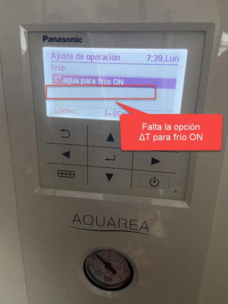

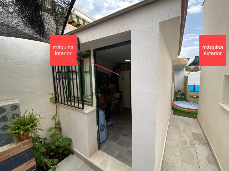

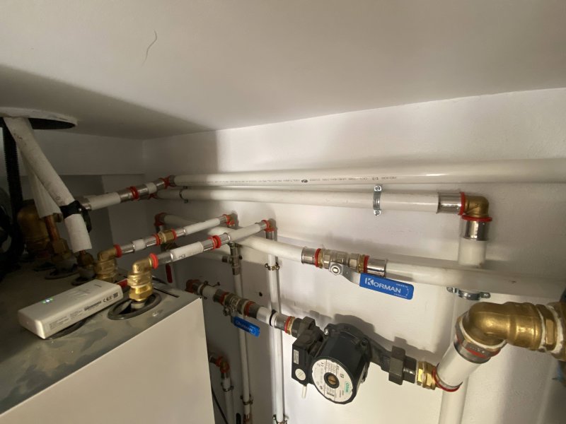

    Tengo un problema con la temperatura de impulsión para suelo refrescante. Básicamente, la temperatura de impulsión no baja a la temperatura que le pido. Después de una semana funcionando, solo he conseguido que baje a 24ºC, y lo tengo configurado a 13ºC. No hablo de la temperatura de la casa porque a 24ºC, el suelo apenas se nota fresco y no hace nada.
    Os cuento mi instalación (hasta donde sé, que no soy experto).
    La máquina es una Panasonic Aquarea y solo tengo suelo radiante/refrescante (no splits) con depósito de inercia. La casa es de una sola planta con 80m2, y la máquina es Aquarea TCAP de 12kW.
    En la casa me instalaron 5 circuitos/colectores, con 3 termostatos:
    1. Un baño - encendido siempre siempre que la máquina esté funcionando
    2. Habitación1 (con termostato)
    3 y 4. Habitación2 + baño (con termostato en la habitación)
    5. Salón + cocina (con termostato)

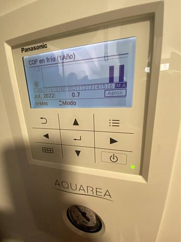

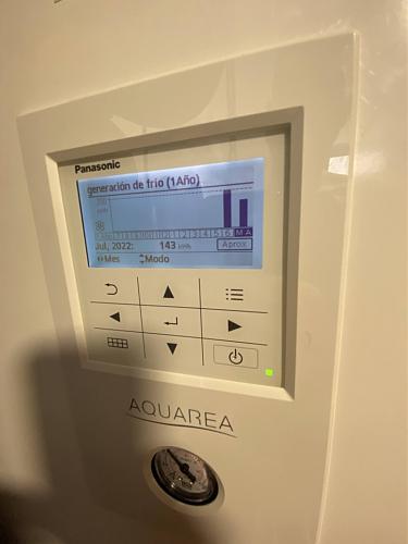

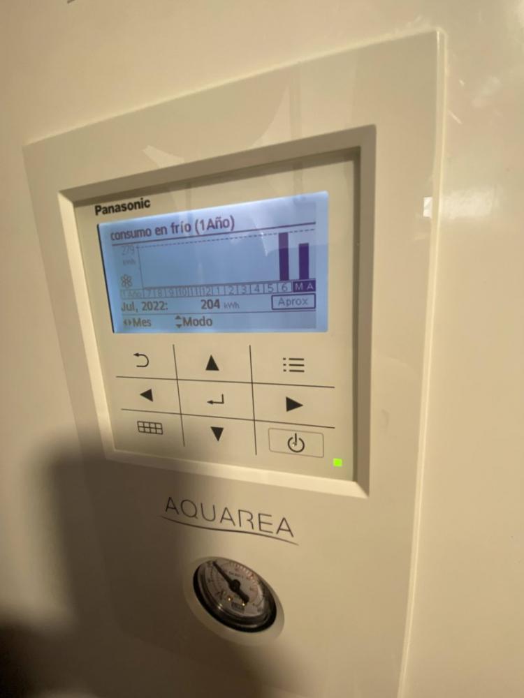

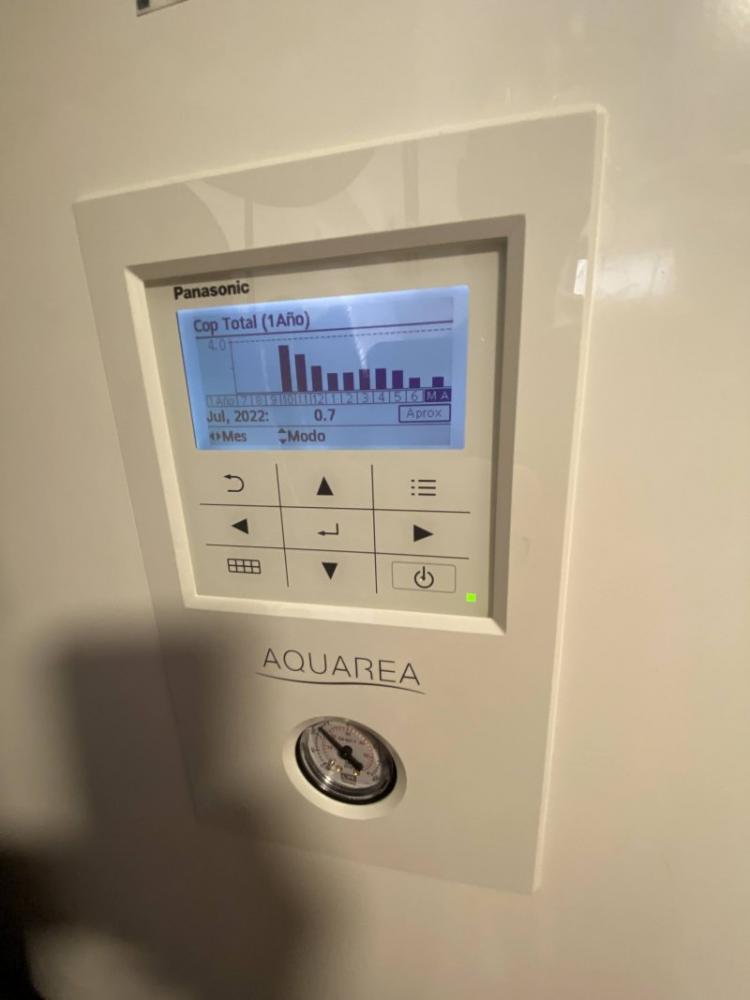

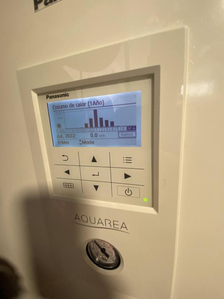

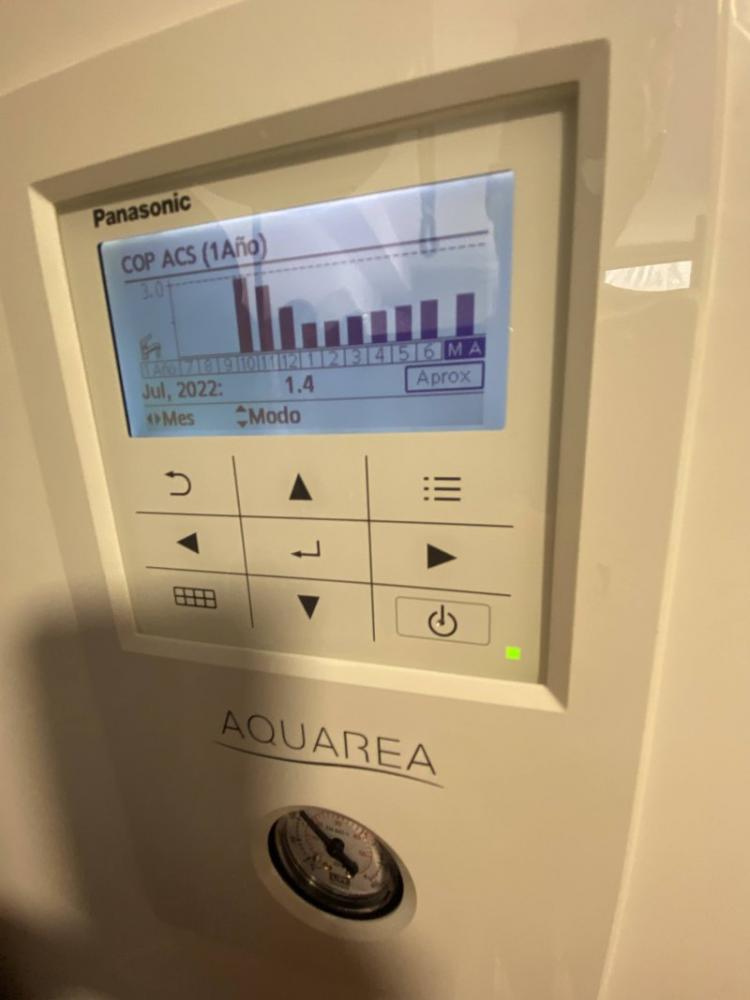

    En invierno parece que la máquina ha funcionado bien, aunque el rendimiento es malísimo y en algún momento tendré también que investigar qué le pasa.

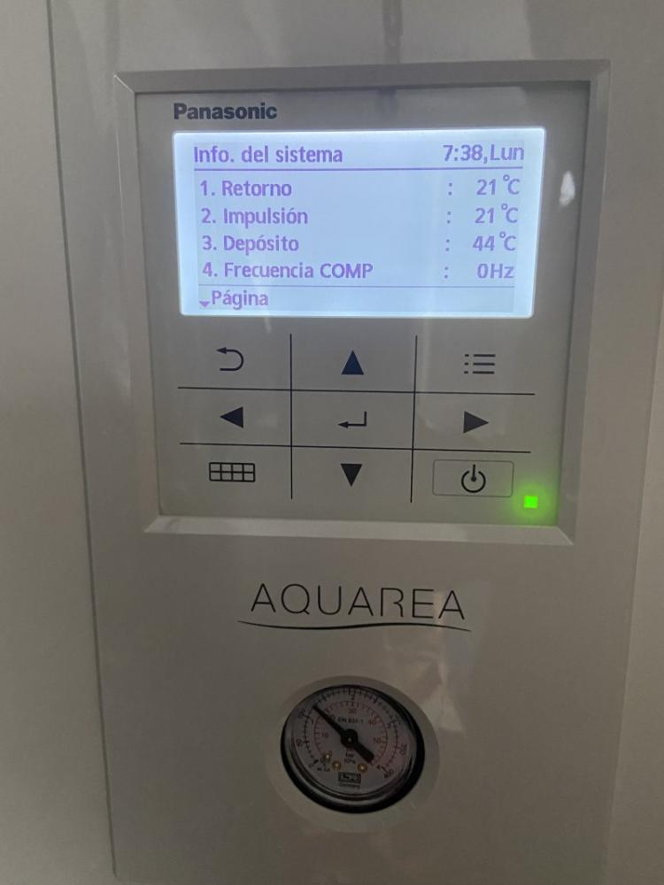

    El mayor problema es a la hora de refrescar.
    1) Si enciendo la máquina y los termostatos están apagados, con lo que solo funciona el baño, la temperatura de impulsión baja hasta lo que le pido: 13ºC. Aquí parece que va bien, aunque el agua de igualmente la diferencia entre impulsión y circuito sigue siendo 0ºC o 1ºC, nunca llega a ser de 5ºC.
    2) Si enciendo el termostato de una habitación, la temperatura de impulsión sube hasta la misma temperatura del circuito, y tras un tiempo llega a bajar hasta los 21ºC.
    3) Si enciendo todos los termostatos, la impulsión no baja de 24ºC.
    Parece que la temperatura de impulsión siempre está igual que la del circuito, o como mucho 1ºC menos, en lugar de estar a 5ºC menos para que siga enfriando el circuito.

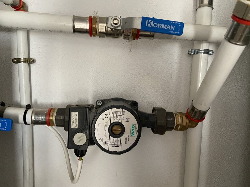

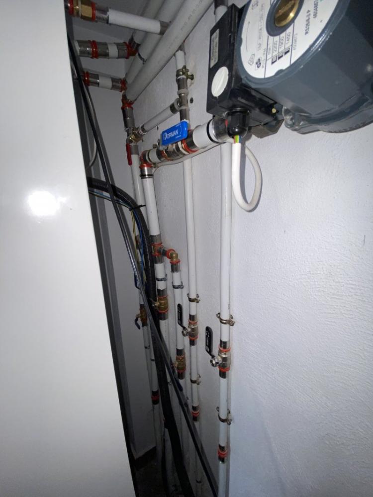

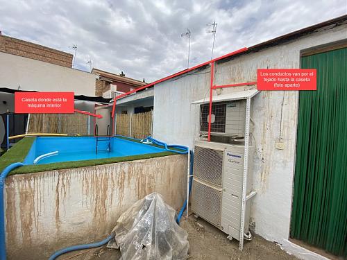

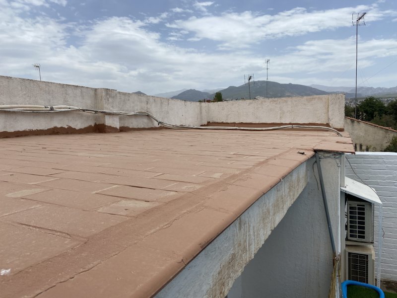

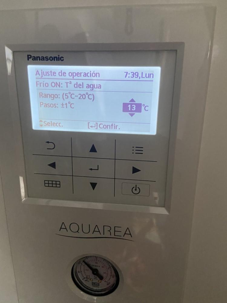

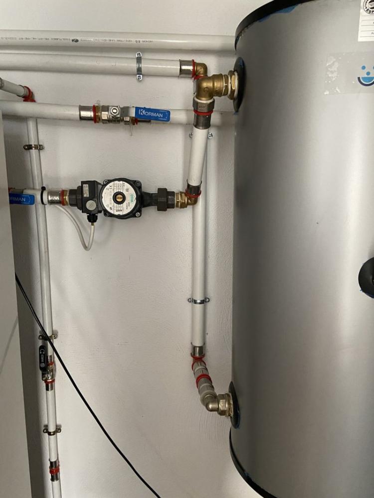

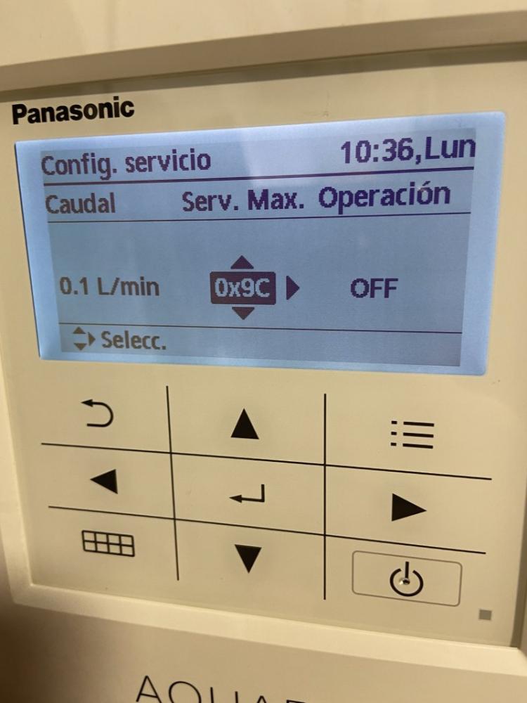

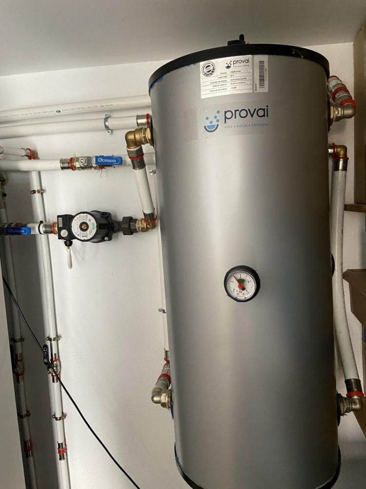

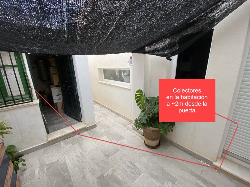

    Adjunto fotos con la configuración que tengo, y solo con el termostato de la habitación encendido (de ahí que esté a 21ºC). Una cosa extraña es que en el menú "Ajuste de operación" no aparece la opción "ΔT para frío ON".
    Además, fotos de la instalación completa.
    He probado a cambiar el caudal de los colectores (abrirlo mucho, cerrarlo mucho, ponerlo a la mitad), subir y bajar la velocidad de la bomba, he puesto la máquina en modo "potencia" durante horas, y nada.
    La constructora que me instaló la aerotermia nos está dando largas, y en estas fechas es imposible encontrar un instalador que venga a mirar la máquina.
    Alguna ayuda por favor!?
    Muchas gracias de antemano!

    Joder muchacho... vaya chapuza.
    A ver ahora quién es el guapo que mete mano a eso...
    Siento no poder ayudarte porque eso, necesita un buen técnico en la ubicación y ver el asunto en persona.
    Pero vamos a razón de que no cumple ninguna de las normas ni legales ni del fabricante....
    Está claro que tienes un problema.
    El SAT? que te dice Panasonic por permitir que alguien haga semejante estropicio con su equipo.

    Lo que veo principalmente es que la unidad exterior está completamente pegada a la pared…..
    Tiene que tener unas medidas mínimas de separación sino funcionará mal.

    Ese punto, que es la clave... y viendo todo lo demás cómo está montado, da que pensar que además de faltar aislantes y piezas a GO GO pueda haber un problema hidráulico.
    Tampoco nos ha dicho si le ha funcionado en invierno... 12 KW para 80 m2!!!! PERDONA? eso es otro error fatal...
    Y eso pasa por permitir que los montadores hagan las cosas como se les ocurre... con lo fácil que es tener distintos esquemas hidráulicos y respetarlos macho.
    Aquí, la culpa principalmente es del fabricante que permite que alguien sin formación, sin cumplir las normas y demás... haga esas cosas con sus máquinas. ES VERGONZOSO.
    Dinos dónde vives, y vemos si alguno podría mirarlo... pero eso es:
    1. comprobar la cantidad de gas según distancia y la estanqueidad
    2. comprobar la hidráulica, aislar y arreglar si hay algo mal
    3. retirar la máquina de la posición y ubicarla correctamente
    4. llamar al SAT, putearlos y hacer de policía cuando haga la nueva puesta en marcha
    5. llamar a PANASONIC y enviarles un reportaje de fotos del antes y después y exigirles su parte de responsabilidad
    Vamos que te queda rato.

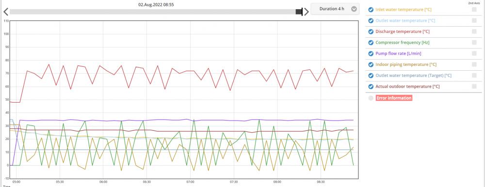

    PedroNavarr está desconectado Forero Junior
    jul 2022
    Predeterminado Re: Aquarea: La temperatura de impulsión para refrescar no baja lo suficiente
    Soy de Granada. La instalación me la hizo un instalador a través de una constructora, y al instalador lo echaron y no tengo ni la garantía. La constructora dice que "me lo arreglará", pero que ya en octubre por lo menos.
    Además, que no sé si puedo llamar a Panasonic con la garantía solo, porque hay un montón de otros componentes que no son Panasonic, y si el problema está en la instalación supongo que no se harán cargo.

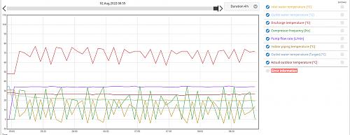

    El principal problema que tengo (creo) es que la temperatura de impulsión nunca está 5ºC por debajo de la de retorno, que es lo que debería. Siempre está a la par, o como mucho 1ºC menos.
    Además, aunque no se haya alcanzado la temperatura que le tengo puesta (13ºC), la máquina deja de funcionar. Como que cuando llega a cierta temperatura (25ºC de impulsión con todos los circuitos abiertos) para de intentar enfriar.
    He conseguido que dejando solo 2 circuitos abiertos, la temperatura de impulsión y retorno estén a 20ºC (el objetivo son 13ºC). Pero aunque no llega a esos 13, la máquina para constantemente.
    Adjunto el gráfico de las últimas 4h.
    Aquarea: La temperatura de impulsión para refrescar no baja lo suficiente-screenshot-2022-08-02-085908.jpg
    En invierno, la máquina calentaba el suelo, pero el rendimiento era pésimo (COP = 1 de media).
    A ver si hay algo que pueda mirar/hacer yo por mi cuenta. Si no, si conocéis a alguien por la zona que pueda mirarlo, os lo agradecería.
    Mil gracias
    Pedro la máquina puede parar porque varios de sus sensores pueden llagar a su límite.
    Puede que simplemente la temperatura objetivo se alcanza en el equipo pero nadie saca la energía.
    Puede que se pare por falta de caudal de ventilación, la máquina está pegada a la pared, y esto es una norma que NUNCA se debe saltar.
    Yo llamaría al SAT y que te hagan un informe en condiciones para reclamar a la constructora.

    La puesta en marcha de la máquina la tendría que haber hecho el SAT de Panasonic, pero viendo como está hecha la instalación no tiene pinta de que haya sido así. ¿Tienes algún parte/informe de la vista del SAT para la puesta en marcha? Para que hagas una idea, Daikin por ejemplo te exige un mínimo de treinta centímetros entre la máquina y la pared de atrás.
    Está claro que la máquina no está funcionando como debe. Parece que no es capaz de enfriar el agua en cuanto tiene un poco de caudal, y una máquina de esa potencia para esos metros debería darte el problema contrario, que alcanzase la temperatura demasiado rápido. Y eso sin entrar en lo perjudicial que es para la máquina trabajar en esas condiciones.
    Mi consejo aquí es que intentes contactar con una empresa que tenga experiencia con aerotermia, que no tenga nada que ver con la constructora y que te revise toda la instalación. Estás a tiempo de reclamar a la constructora, y necesitas argumentos.
