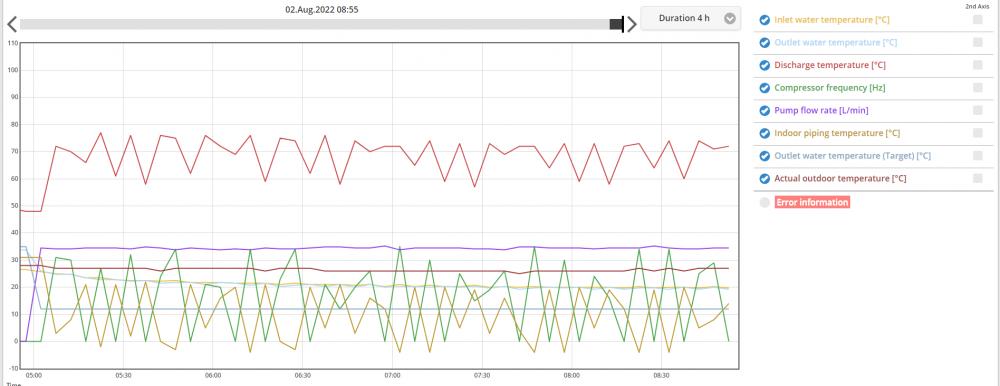

El principal problema que tengo (creo) es que la temperatura de impulsión nunca está 5ºC por debajo de la de retorno, que es lo que debería. Siempre está a la par, o como mucho 1ºC menos.
Además, aunque no se haya alcanzado la temperatura que le tengo puesta (13ºC), la máquina deja de funcionar. Como que cuando llega a cierta temperatura (25ºC de impulsión con todos los circuitos abiertos) para de intentar enfriar.
He conseguido que dejando solo 2 circuitos abiertos, la temperatura de impulsión y retorno estén a 20ºC (el objetivo son 13ºC). Pero aunque no llega a esos 13, la máquina para constantemente.
Adjunto el gráfico de las últimas 4h.

Pedro la máquina puede parar porque varios de sus sensores pueden llagar a su límite.
Puede que simplemente la temperatura objetivo se alcanza en el equipo pero nadie saca la energía.
Puede que se pare por falta de caudal de ventilación, la máquina está pegada a la pared, y esto es una norma que NUNCA se debe saltar.
Yo llamaría al SAT y que te hagan un informe en condiciones para reclamar a la constructora.

La puesta en marcha de la máquina la tendría que haber hecho el SAT de Panasonic, pero viendo como está hecha la instalación no tiene pinta de que haya sido así. ¿Tienes algún parte/informe de la vista del SAT para la puesta en marcha? Para que hagas una idea, Daikin por ejemplo te exige un mínimo de treinta centímetros entre la máquina y la pared de atrás.
Está claro que la máquina no está funcionando como debe. Parece que no es capaz de enfriar el agua en cuanto tiene un poco de caudal, y una máquina de esa potencia para esos metros debería darte el problema contrario, que alcanzase la temperatura demasiado rápido. Y eso sin entrar en lo perjudicial que es para la máquina trabajar en esas condiciones.
Mi consejo aquí es que intentes contactar con una empresa que tenga experiencia con aerotermia, que no tenga nada que ver con la constructora y que te revise toda la instalación. Estás a tiempo de reclamar a la constructora, y necesitas argumentos.
