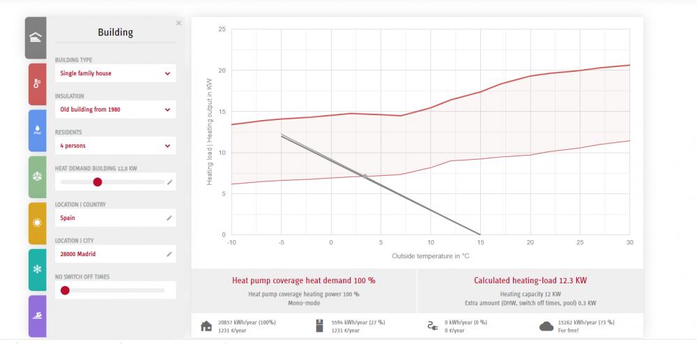

    La potencia correcta, según los datos aportados, consumos y un nivel de aislamiento regular es de unos 12 KW.
    Aerotermia en unifamiliar con radiadores-simulador_stiebel_madrid_25.000.jpg

    Gracias por la info! En la calculadora de saunier duval tambien me aparecen 12 kwh… para hacer el calculo has puesto las dos plantas (170+100=270m2)?
