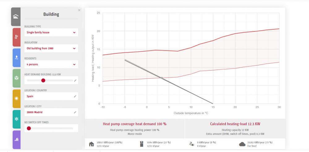

La potencia correcta, según los datos aportados, consumos y un nivel de aislamiento regular es de unos 12 KW.
Archivo adjunto 27704

Gracias por la info! En la calculadora de saunier duval tambien me aparecen 12 kwh… para hacer el calculo has puesto las dos plantas (170+100=270m2)?
