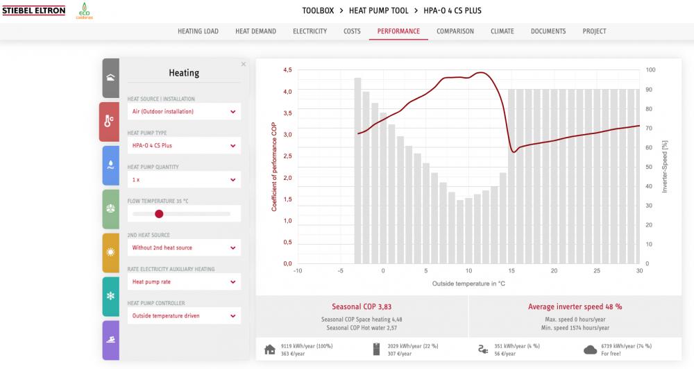

Hola, nunca decís la zona y es fundamental... Tomando como referencia Madrid te digo lo que una aerotermia en este caso gama media, podría consumir según los datos de gasóleo que comentas.
Sería un SCOP relativamente bueno al ser suelo radiante del tipo 4,4, consumo a 0,15€ el KWH (dificil hoy...) de unos 370€ anuales.
Sale un equipo sobre los 4,5 KW y una necesidad real de unos 9000 kwh/año contando que tu caldera no sea muy antigua o esté llena de hollín.
Ten en cuenta que conseguir 0,15 ahora está difícil... que tu casa necesita unos 9000 KWH y una aerotermia calidad media necesitaría sobre los 2100 KWH de la red para producirlos (en Madrid). Lo digo para que te puedas hacer tus cálculos...
Archivo adjunto 27304
Una aerotermia de este tipo en directo sin inercias y ACS normal de 200L montada puede rondar entre los 6500 a 10.000 según qué fabricantes pero ojo, la durabilidad disminuye con según cuáles.
