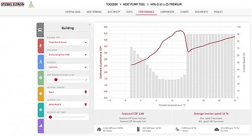

    Predeterminado Re: Consumo Aerotermia radiadores normales
    Hola, pienso lo mismo que tú. Pero claro, no todo el mundo lo ve igual...
    Verás 13.000 KWH en una caldera normal, son unos 11200 KWH reales. Esto es lo que sale en una simulación bastante real a día de hoy contando la luz a 0,15KWH. Como no sé de qué provincia escribes, te pongo Madrid...
    SCOP real de calefacción de 4, curva con temperaturas max de 55º, 450€ año contando acs de 4 personas.

    Así que deberías de buscarte una aerotermia de "alta temperatura" que pueda impulsar en momentos determinados a más de 55°C (olvídate máquinas con gas de R410a y caso todas las de R32).
    O también puedes incrementar el número de elementos o la altura de tus radiadores y entonces la aerotermia podrá darte más potencia a menor temperatura de impulsión, sera más eficiente y tu casa se calentara antes, que es lo que yo te recomendaría
    Con todo ello tu consumo es pequeño y el plazo de amortización largo, así que si no es por conciencia ecológica y es solo por ahorrarte dinero mes a mes, had caso y mira primero como puedes aislar la vivienda.

    Para una superficie habitable de 162 m2, con 184 elementos de radiador que contienen con las tuberías aproximadamente 125 litros, zona climática D (Griñón, Madrid), año de construcción 1983 ¿Cuál seria la potencia ideal de la máquina?
