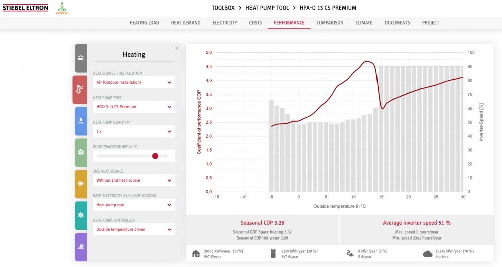

    18.000 eu por una aerotermia Sanier? me parece una SALVAJADA!
    Con un equipo que lleva 14 años calentando radiadores en toda europa a mí me salen estos números en León... 914€ al año (precio de 0,15€ KWH). Esto con curva de 40 - 60 en radiadores según sonda exterior. SCOP de 3,32 en calefacción, anuales 20.000 KWH aprox (reales consumidos sobre los 6200 - 6300 KWH).
    El precio de un equipo de estos IVA incluido anda por los 13.500 llave en mano... 18.000 me parece una locura si es que no hay otra cosa metida como solar o radiadores..
