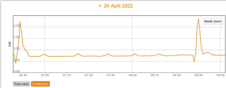

    Predeterminado Daikin Altherma, pequeños picos de consumo recurrentes exactamente cada 2h y 2min.
    Esto es por curiosidad, una vez que arranca la máquina en modo calefacción, exactamente cada 2 horas y 2 minutos genera un pequeño pico de consumo, entiendo que porque sube la velocidad del compresor, y en un momento vuelve a bajar.
    Esto lo ha hecho desde siempre:
    Daikin Altherma, pequeños picos de consumo recurrentes exactamente cada 2h y 2min.-dalterma.jpg
    Pues eso, más que nada es por curiosidad, a ver si alguien tiene idea del motivo de este comportamiento porque se puede poner el reloj en hora, son 2h 2min clavados.

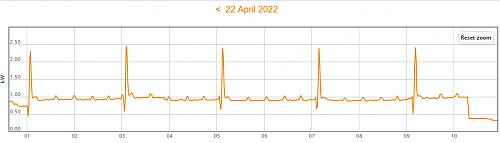

    Hola
    Sin conocer tu equipo te comento lo que me puedo imaginar conociendo los míos... (aunque los ciclos que yo conozco son mucho más prolongados).
    Justo antes del pico se ve una bajada verdad? Eso significa que hace un ciclo de parada. Al arrancar, casi todos los equipos deben buscar un balance entre velocidad de compresor, apertura de válvula y caudales de instalación...
    Esos picos son los arranques y búsquedas del punto trabajo. Pueden ser ciclos causados por bajo caudal, mínima demanda o bien de SW de funcionamiento como parece el caso, porque son calculados por reloj (los otros serían variables)

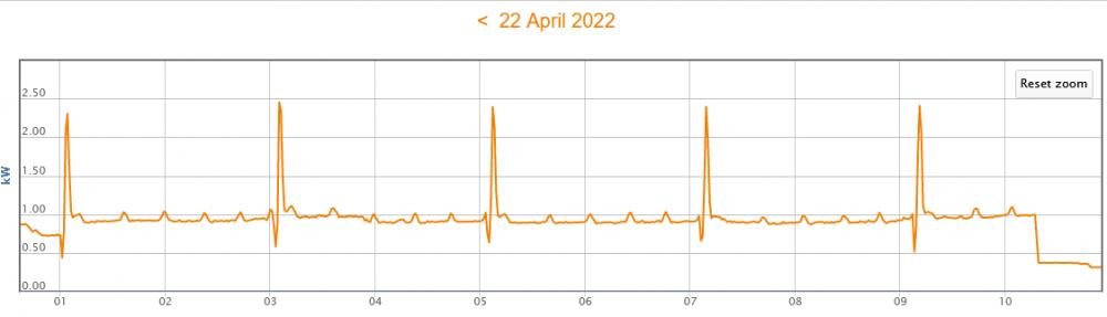

    Hola Ecocalderas Sistemas - Windhager,
    Si, efectivamente antes del pico se ve una bajada, no llega a parar porque el consumo mínimo en esa bajada esta sobre los 500w:
    Daikin Altherma, pequeños picos de consumo recurrentes exactamente cada 2h y 2min.-dalth2.png
    Por tema de caudal no debiera ser porque tengo una DI que a la vez hace de aguja hidráulica, efectivamente parece algo grabado en el soft de la máquina y debe ser lo que comentas de que hace una búsqueda del punto de trabajo cada X tiempo, gracias.

    Hola, que sigan 500W no quiere decir que el compresor esté haciendo un ciclo de parada. Hay más consumos en general dentro del equipo. Yo no me preocuparía. Creo que son ciclos programados.

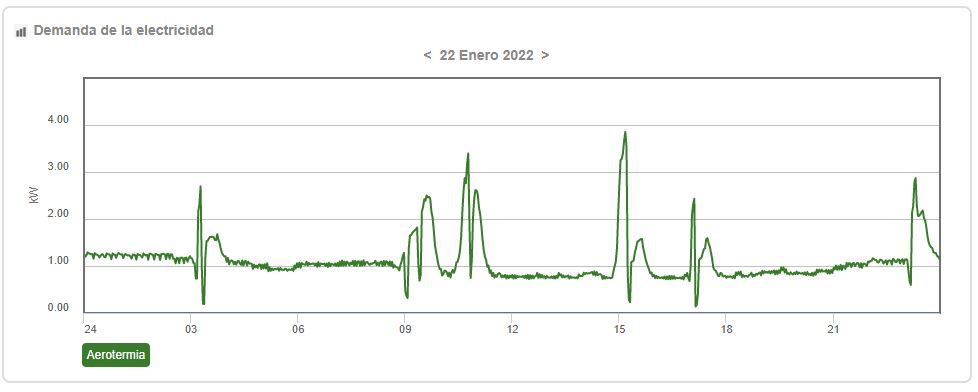

    No he encontrado nada sobre el tema, lo que si parece es que es algo del soft de mi modelo, instalado a finales de 2012 y puesto en funcionamiento en 2013, en esta gráfica que ha puesto en este mismo foro el compañero @MLC, y que tiene una Altherma 3, no se ve que haga eso:
