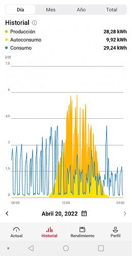

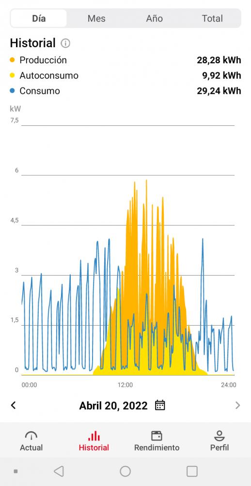

    Hola a todos!! Tenemos instalada en una vivienda de +-150 m2 un equipo Hydrolution T3 de Mitsubishi Heavy Industries, con suelo radiante y paneles fotovoltaicos. Hay 4 termostatos repartidos por la casa y por la noche sobre todo, están saltando continuamente aunque la temperatura es la indicada, y hacen que la máquina esté toda la noche funcionando cada poco tiempo. Adjunto envío el último gráfico.
    Alguien sabría decirnos qué podemos hacer? O es así como funciona normalmente? Muchas gracias de antemano
    Miniaturas adjuntadas Miniaturas adjuntadas AEROTERMIA MITSUBISHI HEAVY QUE ARRANCA CONTINUAMENTE POR LA NOCHE-consumo_20abril.jpg

    Hola siento decirte que tienes la típica chapuza a la española!
    Deberías llamar a un buen profesional que haga trabajar esa unidad sin que los termostatos tengan la potestad de para o encender el equipo... o te vas a cargar el compresor en poco tiempo (al menos la mitad de vida para lo que está diseñado).
    Típica chapuza Española que los fabricantes de la venta masiva permiten con tal de vender, masivamente.
