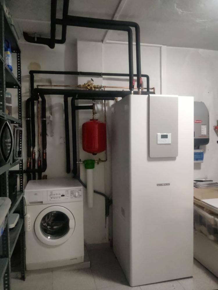

Hola, nuestra marca no tiene un SAT propiamente dicho, sino que en mayoría de casos (excepto alguna provincia donde se vende mas) el SAT o asistencia lo hacen los propios instaladores con los que trabajamos.
Digamos que somos un poco exigentes y cerrados a que cualquiera pueda montar nuestros equipos sin formación ni control, y los que lo hacen pues de algún modo están preparados para todo. Así evitamos el 95% de posibles problemas.
Ya lo sé, de esta forma muy pocos instaladores quieren trabajar con nosotros, pero así nos va bien.
Sí que tenemos un instalador SUPREME en Alicante que cubre Valencia, se llama Jordi, de Ibi, Bonus servicios energéticos. Es un instalador TOP TOP.
PD: para muestra un botón...
Archivo adjunto 27021Archivo adjunto 27022Archivo adjunto 27023Archivo adjunto 27024
