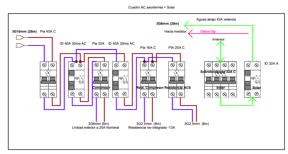

Buenas,
la pregunta es básicamente si puedo poner los magnetotérmicos de la aerotermia con los magnetotérmicos en alterna de las placas solares en un mismo cuadro secundario. Lo pregunto por el tema de que no tiene el cuadro secundario un corte general. Poner aerotermia y solar en un mismo cuadro secundario-captura-pantalla-2022-03-25-200746.png
