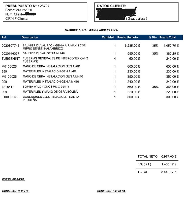

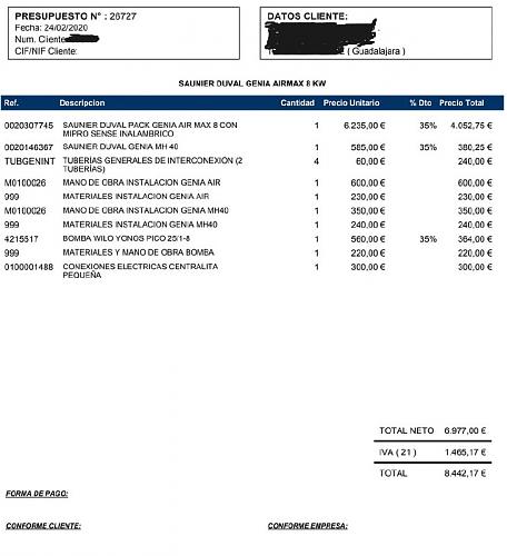

    Cita Iniciado por Windhager - Stiebel Eltron Ver mensaje
    Hola, los radiadores Teula (que hay muchos mas en el mercado también no solo están ellos), son radiadores de los que se conocen como baja temperatura que al final ni tiene mucho misterio. Por su diseño necesitan menos espacio para emitir el calor, pero son radiadores de aluminio o chapa. Es el mismo efecto que si sobredimensionas radiadores de aluminio de siempre, pero estos, ocupan más espacio porque al ser en bloques o columnas (lo que conocemos como elementos), emiten menos calor por su diseño y hay que darle más temperatura para compensar. A nivel de precios, es similar los de baja, con sobredimensionar los estándar. A nivel estético los radiadores de baja, mucho mejor. Concretamente tenemos algunas cosas con Teula trabajando en curva 37 - 55 y van bien.
    Como te han dicho a nivel potencia vas un poco pasado con 12 KW.
    La inercia en este caso se pone porque los equipos si no disponen de los litros necesarios para descarches, usan resistencia y su SCOP cae al infierno. Por eso es importante en radiadores y fancoils usar siempre una inercia. El único coste que puedes tener extra son 500 € de la inercia y una bomba extra...
    Ahora bien, yo para asegurar el tiro iría a fancoils porque hay fabricantes con buenos equipos a precios razonables y dimensionando bien van de lujo y más rápidos. Además, puedes refrescar porque el cambio climático está cada vez más exagerado.
    9000€ + IVA montado para una aerotermia buena, lo veo un precio razonable, aunque haya equipos por menos, los Alemanes por menos de eso dificil.

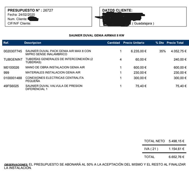

    el coste extra del di mira lo que suponía en mi instalación, igual vuestros instaladores no meten tanto

    el descuento lo puso desde el principio, imagino que son estrategias comerciales, te dan un buen precio por la máquina y luego te cobran el tubo pex como si fuera de cobre, más todo lo que intentan colarte
    a los instaladores les descuentan un 44%, incluso haciendo un 35 de descuento siguen ganando un buen pico por poner ellos la máquina
    a mí lo que me parece de cárcel es que no te hagan esos descuentos, un trabajo de 2 días dos personas beneficios de varios miles de euros, así es el empresariado que tenemos en este país de chorizos
