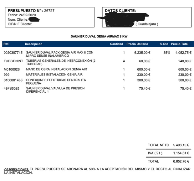

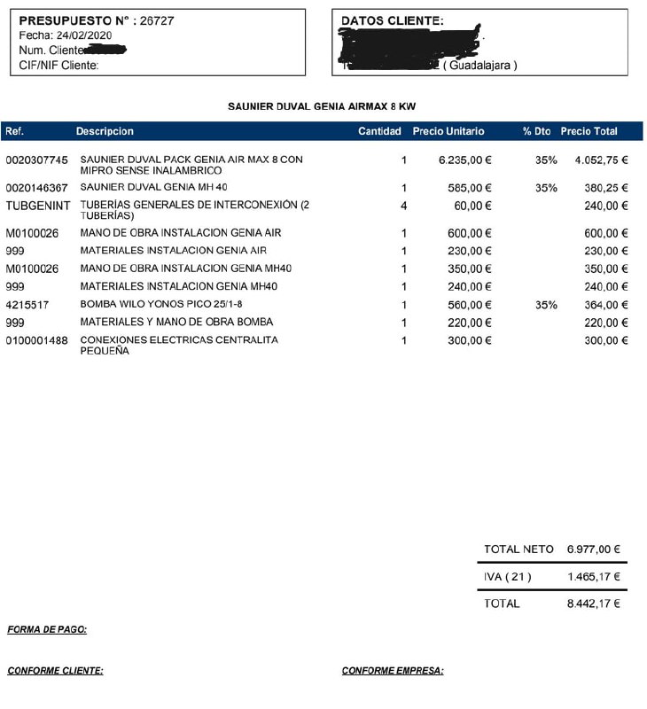

el coste extra del di mira lo que suponía en mi instalación, igual vuestros instaladores no meten tanto
Archivo adjunto 26818
Archivo adjunto 26819
Re: Aerotermia adosado Sierra Madrid
Hola, bueno... cada instalador lo hace a su manera. Nosotros meter una inercia de 100 litros sale por unos 700 eu mas entre tanque, bomba y algo de material extra, lo único que nuestros montadores con esos precios no monta ninguno... solamente en coquilla se gastan lo que pone de material ese instalador.
Pero claro... los resultados pues me temo son distintos.
Por no hablar del 35% de descuento a un final... me parece una cosa esperpéntica.
Elsita, ya me dirás el truco para que te hayan bajado un 35%. A mi por las misma máquina y ACS son esos 9000+iva que comentaba.
Windhager, pues el instalador que me ha hecho el presupuesto no se baja de la burra de que tengo que meter 12kw. Sobretodo se basa en la calculadora de la web de Saunier Duval. Me dice que por orientación y aislamiento (que voy a mejorar) correspodia eso. Además me mete el mismo número de elementos para gas que para aerotermia...
Si vosotros ( u otros que me recomendeis) haceis análisis y diseño como Dios manda, decidmelo porque me están generando tantas dudas que al final voy a acabar poniendo gas con sus radiadores.
Respecto de los fancoils, mi mayor preocupación es que un calor por aire no nos gusta. Es verdad que no he experimentado el calor de fancoil pero me imagino que será parecido al aire de split y que además hagan ruido los ventiladores.
De los Teula, me parece que están bien por el precio. El instalador que te indicó arriba me comentaba que sería un x3 uno de baja temperatura respecto a los de aluminio.

el descuento lo puso desde el principio, imagino que son estrategias comerciales, te dan un buen precio por la máquina y luego te cobran el tubo pex como si fuera de cobre, más todo lo que intentan colarte
a los instaladores les descuentan un 44%, incluso haciendo un 35 de descuento siguen ganando un buen pico por poner ellos la máquina
a mí lo que me parece de cárcel es que no te hagan esos descuentos, un trabajo de 2 días dos personas beneficios de varios miles de euros, así es el empresariado que tenemos en este país de chorizos
