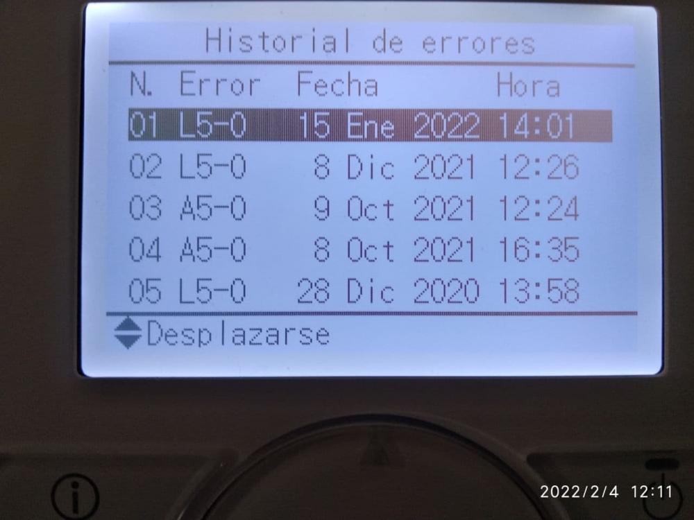

    Hola hablando con un amigo de un error en su máquina resulta que voy yo a mi daikin altherma al panel de control y en errores me encuentro esto que yo ni me di cuenta error L 5 y A 5 según el código de errores el L-5 es esto (Motor del compresor conectado a tierra o en cortocircuito, fallo de PCI del inverter ) unidad exterior A - 5 Error de temperatura del intercambiador de calor (2) unidad interior este último mes ha habido muchas heladas y el spliter de fuera se veía todo con hielo creo que esa puede ser la causa se puede hacer algo para prevenir estos errores desde el día 15 enero ya no hay más errores salu2
    Última edición por tazma; 04/02/2022 a las 17:16

    Yo tengo una Altherma 2, con los frías que está siendo las noches la máquina me hace siete o ocho desescarches cada día y no me sale ninguno de estos errores. Igual deberías llamar al SAT para que te hagan una visita.

    a ver si vuelve a salir ahora ya lleva casi un mes y todo va bien no sale ningun error

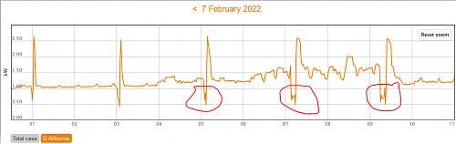

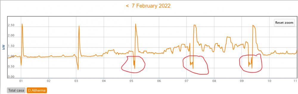

    Que yo sepa la máquina no indica los desescarches, al menos la mía, como llevo 10 años con ella a base de observar he aprendido a 'leer' lo que pasa mirando la gráfica de consumo, lo que está marcado en rojo son los desescarches:

    ok gracias un dato interesante pero para ver esa grafica donde entras yo no la veo ?
    jun 2010
    Ames
    447
    Predeterminado Re: error L-5 y A-5
    Hola, eso no esta en la máquina, tengo un par de pinzas amperimetricas (una para el total de la casa y otra para la Altherma) conectadas a un equipo que envía los datos a la web de EnergyHive y lo veo ahí o en la app del móvil, algo muy parecido (si es que no es igual) a lo que ofrece Efergy con el Engage Hub Kit:
    https://es.efergy.com/engage-hub-kit/
    Hay diferentes productos y marcas que ofrecen lo mismo, las distribuidoras y alguna comercializadora también dan datos de consumo, pero creo que no son en tiempo real.
