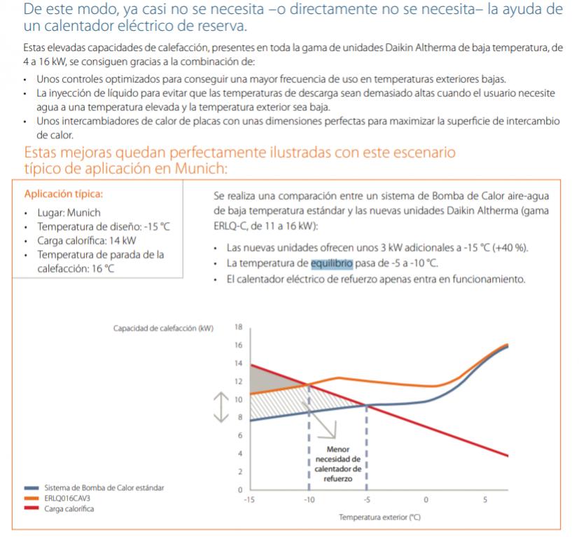

Buscar en el manual de instalador como bajar la temperatura de equilibrio para las resistencias de reserva, y ponerlas en una temperatura que sea similar a la minima alcanzada en la zona donde estais viviendo.
Por defecto suele venir a 0ºC y el instalador no se para a modificar ningun parametro, si vivis en una zona que pasa muchas horas a -5ºC la resistencia de apoyo entrara muchas veces a funcionar.

Archivo adjunto 26525
Gracias a eso desde hace semanas ya no tengo los picos de consumo de 4 kW que tenía, sólo los del compresor.
El instalador de Daikin no me explicó nada de eso y claro, al arrancar la máquina en torno a 0 grados pues entraban las resistencias.
Que lo veo bien si te hace falta mucha prisa para calentar pero no es el caso en la inmensa mayoría de las veces.
