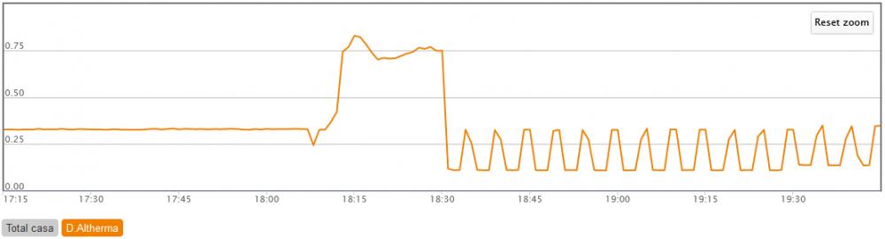

En este inviernovera que estamos teniendo la bomba de calor esta apagada casi todo el día, a pesar de tener un DI más bien escaso (creo) de sólo 100 litros, con que las bombas secundarias circulen el agua del DI llega para mantener la temperatura, lo de hoy por ejemplo ha sido exagerado y entre las 00:00h y las 12:00h el compresor sólo ha funcionado en modo calefacción a eso de las 9h durante unos 40 minutos.
Tengo una Daikin y cuando se configura en modo dependencia climática la bomba circuladora no para, solo se puede elegir entre el modo continuo, que como dice su nombre no para en ningún momento, o el modo muestreo, donde según el manual la bomba circuladora arranca cada 5 minutos y la maquina verifica la temperatura de retorno, en realidad no es así, en modo muestreo no hay circulación durante 3m5" y hace el muestreo durante 1m55", redondeando es un arranque/parada cada 3 minutos.
La bomba circuladora debe consumir unos 150W-180W así que esta claro que el modo muestreo es la opción más económica pensando en la factura mensual, pero, de cara a la vida de la bomba circuladora, ¿es mejor que funcione todo el rato o da igual el tema de las paradas arranques cada 3 minutos? ¿o quizá da igual por que de una manera sufre más el 'motor' pero de la otra se desgastan los elementos móviles antes?

Decir que la bomba no arranca del tirón, todas las veces hace como un amago que dura un par de segundos, y después arranca, como si se preparase, esto lo hace desde siempre.
Pongo un pantallazo, a la izquierda la bomba circuladora en modo continuo y a la derecha haciendo los dientes de sierra en modo muestreo, no entiendo por qué no hace el muestreo cada 10 ó 15 minutos por ejemplo, no iba a haber mucha diferencia en la temperatura de retorno y se evitarían muchos arranques/paradas, quizá este equivocado pero no veo que estos tiempos se puedan cambiar en la configuración de la máquina:

que yo sepa una bomba circuladora es eléctrica y no hay problema de desgaste por arranques, no es como el compresor que necesita aumentar presiones, yo no me preocuparía
en cuanto al consumo me parece muchísimo 180 vatios para una bomba circuladora, no suelen tener más de 50 vatios de potencia, seguro que lo estás midiendo bien?

Hola @elsita, si claro, el motor es eléctrico, pero no se yo, también es eléctrico el motor de un cortacesped y siempre me han recomendado no andar encediendo y apagando cada rato, mejor hacer tiradas algo largas sin pasarse y dejarlo descansar un rato, pero vaya, que por defecto la máquina pone el modo muestreo, aunque igual es para que se rompa antes la bomba :)
El consumo lo mido con pinzas amperimétricas (creo que se llaman así), no se como de fiables serán, pero prácticamente clavan los datos de consumo total de la comercializadora a fin de mes, ten en cuenta que estamos hablando de equipos de hace 10 años, tengo unas Grundfos después del DI que en la velocidad más alta consumen 110W, la equivalente actual de la misma marca consume 35W, me llegue a plantear cambiarlas pero me hacia falta media vida para amortizar el gasto.

Tengo esa duda, porque al fin y al cabo una bomba es un motor eléctrico, y los motores eléctricos cuando más sufren son con el arranque
La lógica me dice que en el arranque tiene que que vencer la resistencia del agua y no tiene inercia que le ayude, así que teniendo en cuenta que la diferencia entre tenerla en muestreo o continuo es de 25€-30€ anuales, la voy a dejar en modo continuo pensando en alargar la vida de la bomba, los repuesto de Daikin se fabrican con lascas de cuerno de unicornio y si casca como poco me van a cobrar el coste de la calefacción y ACS de un año.
Archivo adjunto 26263
