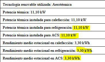

Hace unas semanas y a toda prisa rellene los impresos necesarios para pedir las subvenciones europeas que gestiona la Comunidad de Madrid.
Así como las gestiones para la instalación fotovoltaica me las hizo la empresa instaladora ya que lo incluía en su presupuesto, no pude hacer lo mismo para la aerotermia. Los que me gestionaban la fotovoltaica me indicaron que lo importante era hacer lo mas rápido posible el tramite, por si los cupos de ayuda se cubrían rápidamente y que no me preocupara si cometía algún error, puesto que si lo detectaban me tenían que dar un plazo de 10 días para subsanarlo.
He aquí una parte del boletín que rellene sobre el equipo:
Archivo adjunto 26175
Los datos los conseguí de los instaladores, pero correspondían según parece al rendimiento medio. Pero fueron incapaces de darme los rendimientos específicos de cada uno de los tres procesos: calefacción, refrigeración y ACS.
Los he buscado pero he sido incapaz de encontrarlos.
Por supuesto soy consciente de que los rendimientos están mal dados en kWh, pues es un coeficiente adimensional.
El equipo se trata de una Daikin Altherma 3 de 11 kW.
¿alguien puede proporcionarme estos datos o indicarme donde los puedo encontrar?. Por supuesto que se los he pedido a los instaladores, pero me dicen que están esperando la respuesta de Daikin que no les llega.
También los he buscado en los distintos catálogos a que he tenido acceso donde he encontrado muchos datos, pero no exactamente los que indica el impreso.
Daikin tiene la norma de no dar datos técnicos a los clientes haciéndolo exclusivamente a través de los instaladores.

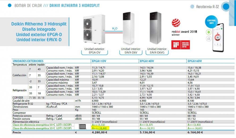

De mi equipo en alguno de los catalogos de Daikin aparecen estos datos:
Archivo adjunto 26211
En el dan dos valores para el SCOP, pero no dan valores del SEER, si dan valores del EER, pero no es lo mismo. En cuanto al rendimiento del calentamiento del ACS, ni lo mencionan.

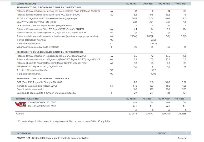

DE los muchos datos que he visto de multiples equipos, son los de Ariston los que proporcionan los datos que parecen mas adecuados para estos impresos:
Archivo adjunto 26212
Esta firma esta realizando una campaña muy agresiva apoyada en la posibilidad que tienen sus equipos para conseguir subvenciones.
Editado: Pero ni siquiera estos de Ariston dan el SEER, si no rendimientos puntuales en distintas circunstancias.
