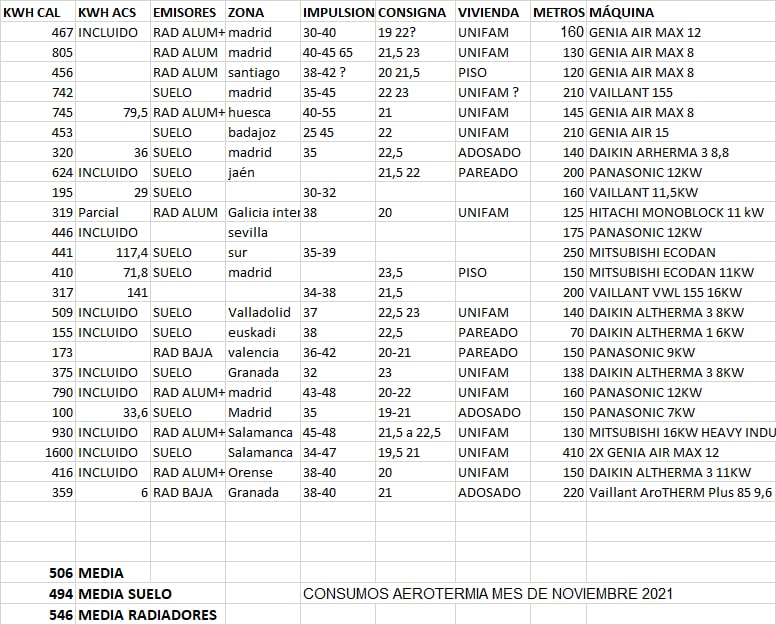

en un grupo de telegram dedicado a la aerotermia estamos compartiendo datos reales de consumo de nuestras instalaciones, de momento tenemos los del mes de noviembre, y ya hay un número suficiente de datos para poder ofrecer una buena perspectiva
RAD ALUM+ es una instalación mixta de radiadores convencionales de aluminio con algunos o todos ellos apoyados por ventiladores, bien comerciales o DIY
RAD BAJA es una instalación completa con radiadores de baja temperatura
el mes de noviembre ha sido más frío de lo habitual, muchas zonas de españa han tenido nevadas y otras muchas bastantes noches con mínimas por debajo de cero
Archivo adjunto 26093

interesantes datos, gracias por el aporte
Re: Datos reales consumo aerotermia
Faltaría saber la media de horas diarias de uso de cada uno.
Ocq
pocas máquinas dan esa información fácilmente

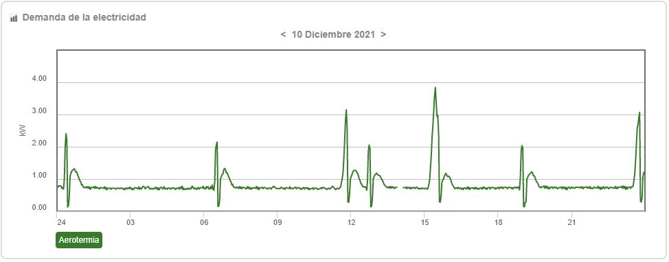

Yo para intentar optimizar la instalación de aerotermia que me han montado hace unos meses he montado una monitorizacion con elementos de Efergy. He regulado la temperatura del agua inyectada al suelo radiante para mantener la temperatura ambiente deseada y que la instalación no pare. Lo estoy consiguiendo en estos momentos a 35º y esta es la curva de consumo de potencia de ayer. Mis comparaciones con el contador de la compañia me ha hecho aplicar un factor de 1,15 a los datos dados por el equipo citado:
Archivo adjunto 26120
Editado:
Los picos son los desescarchados que realiza la maquina y los provenientes del calentamiento de la ACS.

qué máquina te permite esa integración? enlace al hardware?
muy buenos consumos, y más si tienes desescarches, imagino que heladas nocturnas, no?

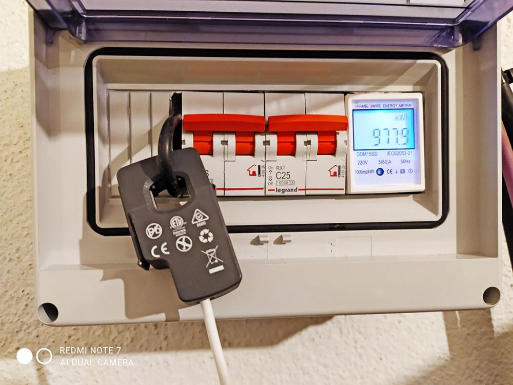

Hola a todos:
El equipo que estoy utilizando para monitorizar es el siguiente:
https://www.efimarket.com/efergy-engage-hub-pack
He pinzado el cable de entrada al cuadro de la aerotermia:
Archivo adjunto 26121
El equipo de aerotermia es un Daikin Altherma de 11 Kw de potencia calorífica.
Editado: Se me olvidaba decir que la noche de la gráfica no heló. Y los picos 3 y 5 son del calentamiento del ACS. El primero (tercero) un recalentamiento por haber descendido la temperatura del agua por debajo de 39 º y el segundo (quinto) el calentamiento programado a una temperatura de 55º.
Hola, yo tengo esas mismas pinzas con Energyhive, que viene siendo lo mismo que Efergy, son sistemas clónicos (Energy hive ya no aceptan usuarios creo, pero a los que teníamos su sistema nos mantienen la web y el dashboard), según los datos de la distribuidora las pinzas miden de menos casi siempre.
Yo comparando los datos que obtengo de las pinzas, con los que obtengo del contador que tengo montado en el cuadro de la aerotermia he llegado a la conclusión que los datos obtenidos de ellas hay que multiplicarlos por 1,15. Una vez hecho esto, en la hoja de cálculo donde trato los datos, los resultados me resultas coherentes con otros datos cruzados que obtengo de mi sistema fotovoltaico, cuyos datos a su vez he encontrado que concuerdan con errores de menos del 2% con los contadores de Iberdrola, los cuales deben cumplir unos estándares de precisión bastante rigurosos.
Entre otras cosas en estos medidores hay que introducir el voltaje manualmente para que hagan sus cálculos de potencia, pues no llevan medidores de tensión. Ya indican en sus instrucciones que no son equipos de precisión, pero indudablemente dan una buena idea de como esta funcionando el sistema. Indudablemente un medidor de redes tipo Fluke obtendría unos datos más precisos, pero su coste seria mas de 10 veces superior.
Otro defecto que los he encontrado es que los picos no dan la intensidad máxima existente, dado que tratan valores, en mi caso ajustados a 10 segundos, por lo que dan la media de los 6 valores que toman por minuto, dado que los valores de las graficas son un punto por minuto. Con sus defectos, resultan más precisos, que los datos que me dan los medidores de la instalación fotovoltaica que tengo, en la que los punto de las curvas son uno cada cinco minutos. No obstante con sus limitaciones encuentro que el equipo tiene unas prestaciones aceptables, dado su coste.
Yo tengo un contador digital en el cuadro de la aerotermina, un TTYWAT 30, este tiene aún más desfase por arriba que la pinzas .
Efectivamente hay que indicar el voltaje. En las mías se puede elegir intervalos de 8, 12 y 16sg, no hay opción a hacerlo cada 10sg así que seguramente no seran exactamente iguales.
En mi caso al no tener fotovoltaica lo tengo mucho más sencillo, los datos de la distribuidora son siempre más bajos que los de las pinzas. ¿podría ser que fuese por qué mide la reactiva?, con la aerotermia parada da un consumo en standby de 60W cuando reales no son ni 10W.
Siempre se ha dicho que estas pinzas pecan de optimistas, en mi caso desde luego no es así.

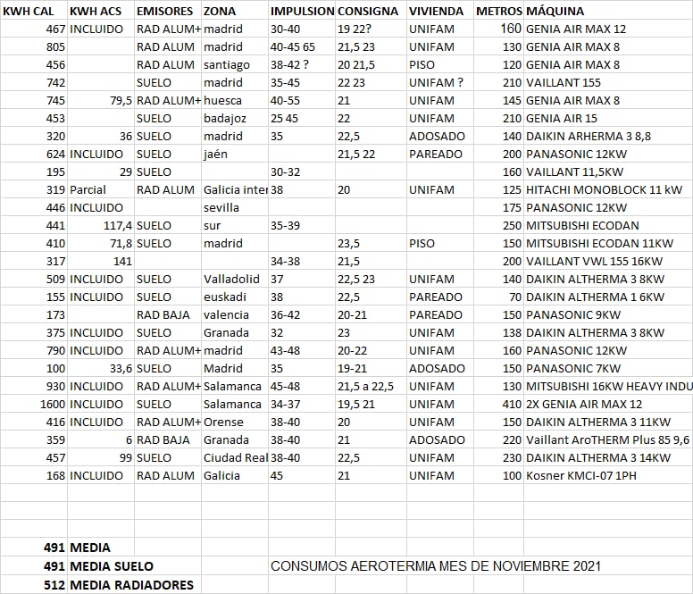

pues la tabla sigue creciendo, así que actualizo con más datos
Archivo adjunto 26136

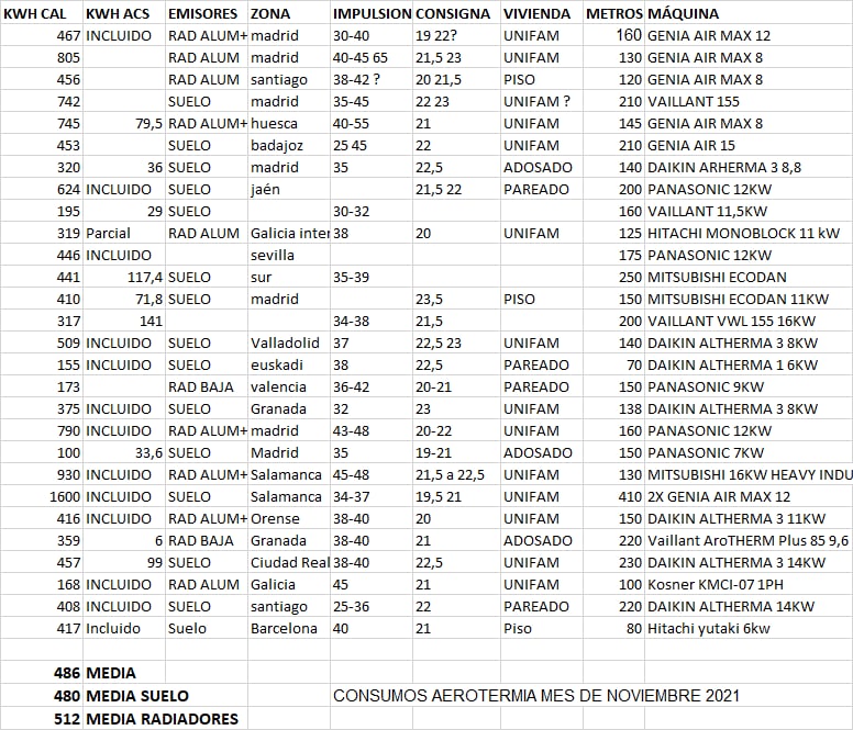

elsita, mis datos de Noviembre:
408/ INCLUIDO/ SUELO / Santiago / 25-36 / 22 / Pareado /220 / Daikin Altherma 14KW

Archivo adjunto 26160

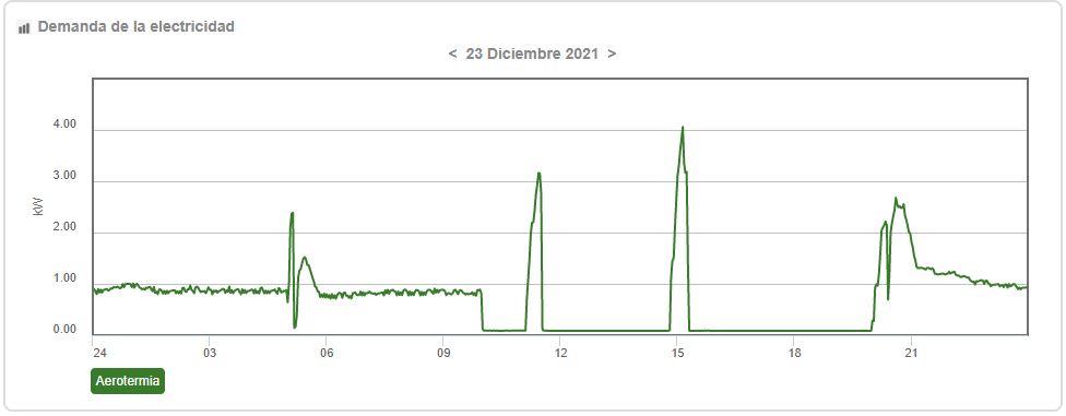

Hola: Yo sigo probando y controlando el funcionamiento monitorizando el consumo de energía que absorbe la maquina.
Estos días estoy viendo los resultados de ajustar la temperatura del agua de impulsión a 36 que me da una temperatura ambiente de alrededor de 23 ºC según el termostato, aunque con un termometro que me merece mas confianza son 22. He programado el termostato a 22 º a las 10 de la mañana y a 24 a las 20 horas. Con ello he logrado un funcionamiento continuo entre las 20 y las 10 , y una parada del equipo entre las 10 y las 20 horas, donde la temperatura me ha caído alrededor de 1,5 ºC y ha realizado dos ciclos de calentamiento, un primero de recalentamiento a temperatura ECO y un segundo programado a las 15h a la temperatura de confort. Solamente creo que ha realizado un proceso de desescarche, normalmente suele hacer mas. Estoy probando distintos ajustes para intentar optimizar el funcionamiento. Quizás pase a ver que pasa programando la temperatura de impulsión del agua en estos próximos días si logro aclararme con el manual de instalador.
Archivo adjunto 26173
Editado: Los dos ciclos de calentamiento son del agua caliente sanitaria
