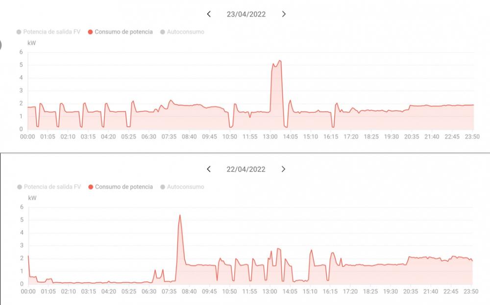

Hola!
¡Soy nuevo en el foro, aunque llevo tiempo siguiéndoos! Especialmente el crack de Elsita. Nos hemos mudado hace un año a una vivienda grande (350m2, 250m2 planta 1+100m2 planta 2), zona Madrid Norte con aislamientos medios, radiadores Aluminio normales y he estado obsesionado con la eficiencia energética. Teníamos una caldera de gasoil que este invierno nos ha consumido de mid-Oct a mid-Abril 2,000L/2,500L (es un depósito de 3,000L de hace 40 años, es difícil tener precisión en el nivel), con un control alto de eficiencia en el consumo (cabezales termostáticos Netatmo y temperaturas consigna 19ºC día, 17ºC noche).
Hemos pasado a un equipo de Saunier Duval Genia Air Max 15 + DI 80L + ACS 300L, y con FV. Veo también que no hay casi datos de viviendas grandes en este foro, por lo que cuesta tener una referencia. Iré facilitando mis datos, ¡aunque necesito ayuda en cómo sacar los datos que más ayuden!
Por el momento paso dos datos de esta primera semana con 2-3 días de 5ºCmin/10ºCmax, con algunas dudas:
(1) En consumo mínimo en funcionamiento parece estar en 1.5kW, no baja de ahí. Con un consumo medio de esos días en torno a 25kWh.
Mis datos de configuración son:
Temperatura Consigna: 20ºC día/19º noche
Temperatura ACS: 42ºC
Curva Calefacción: 0.9 (ni idea de qué es esto…)
Temp. Ida nominal min/max: 40ºC-60ºC
Control Temp. Amb.: Ampliado (adaptación tem ida en función de temp ambiente actual)
(2) la aerotermia tiene unos picos de más de 5kW para calentar el depósito de ACS (capado a -60mins). Entiendo esos consumos son los habituales? Se puede valancear para que esté capado en potencia, y en unas horas determinadas (las de más pico de FV, entre 1pm y 5pm)
Sabéis orientarme en cómo usar “planificador Semanal agua caliente” y “Planificador semana circulación”?
Archivo adjunto 27232
este hilo no tiene la intención de resolver problemas sino de compartir datos, gracias por los tuyos, te recomiendo que abras tu propio hilo
para el monstruo de máquina que has montado tus consumos no son excesivos, aunque tu configuración es mejorable, el calendario es muy fácil de configurar, y en cuando al modo silencioso tienes un modo reducción de ruido que capa el consumo máximo que es otro calendario en el menú profesional, el mínimo es el que es, cuanto más potencia mayor regimen mínimo y ahí no puedes hacer nada
