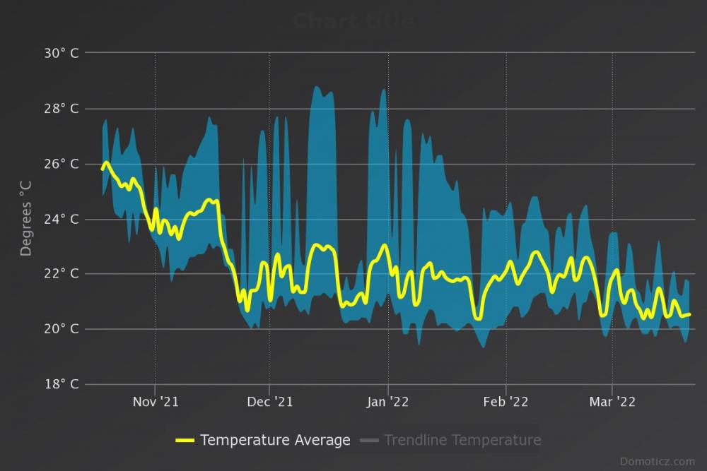

madre mía, es que tu casa no necesita aerotermia con esos consumos ni suelo radiante, como es habitual en ese tipo de casas el consumo de calefacción es mucho menor que el de acs
lo puedo poner en un apartado aparte, pero sinceramente en tu caso la aerotermia y suelo para calefacción creo que son un desperdicio, con un par de radiadores eléctricos de 600 vatios te apañabas perfectamente
pongo tu gráfico de temperaturas para que se vea directamente, tienes que darle al icono de imagen al escribir o editar el mensaje y meter ahí la url
Archivo adjunto 26930
