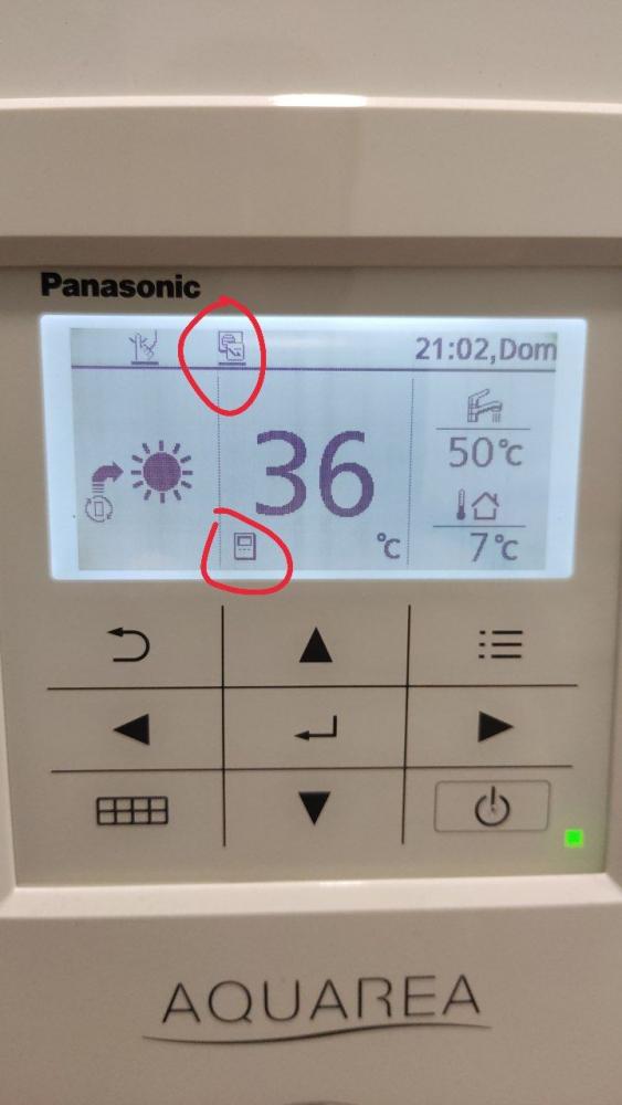

En la pantalla de mi Aquarea hay dos iconos activos, uno arriba del Control de demanda y SG armado, y otro junto a la temperatura en el centro de "termostato externo".
Me da que pensar que esa opción de termostato externo es la que desactiva el poder editar la temperatura de impulsión del agua.

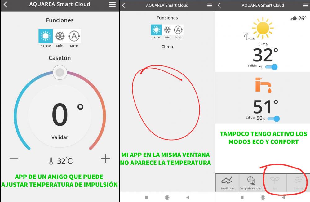

Os adjunto unas fotografías de como se ve mi APP y como la de otro usuario que si puede subir la temperatura de impulsión desde la APP:

Puede ser que la temperatura que aparece al entrar en el modo calor no sea la de impulsión, sino la de demanda del termostato?
Al tener un termostato externo, no me permite fijar ninguna temperatura en ese apartado.

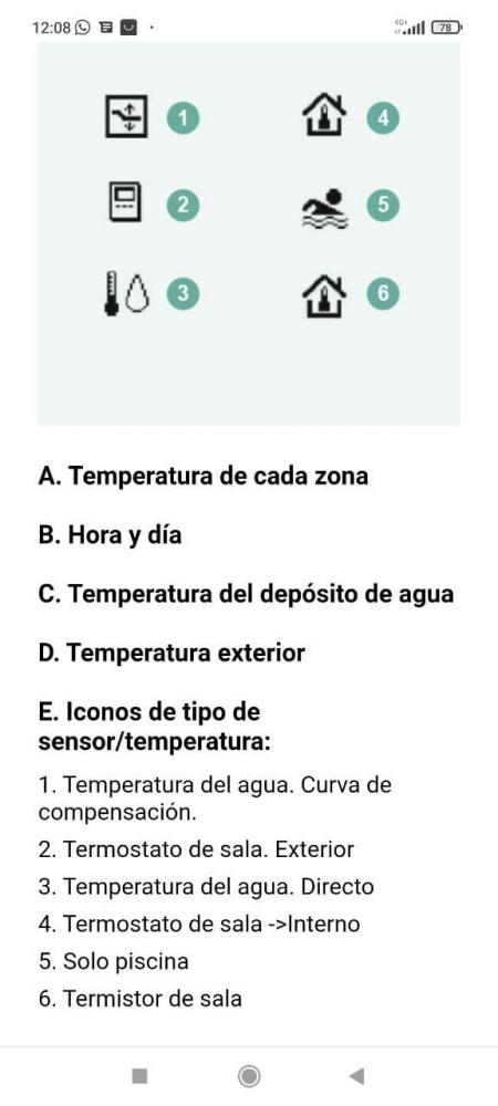

Edito: Añado la foto de los símbolos. El de temperatura de agua directo y curva, entiendo que es estableciendo el sensor en Temperatura. Lo lógico es que la Aquarea tenga esos valores, de hecho muestra la temperatura de impulsión y retorno, no se por qué me daba error cuando puse temperatura de agua.

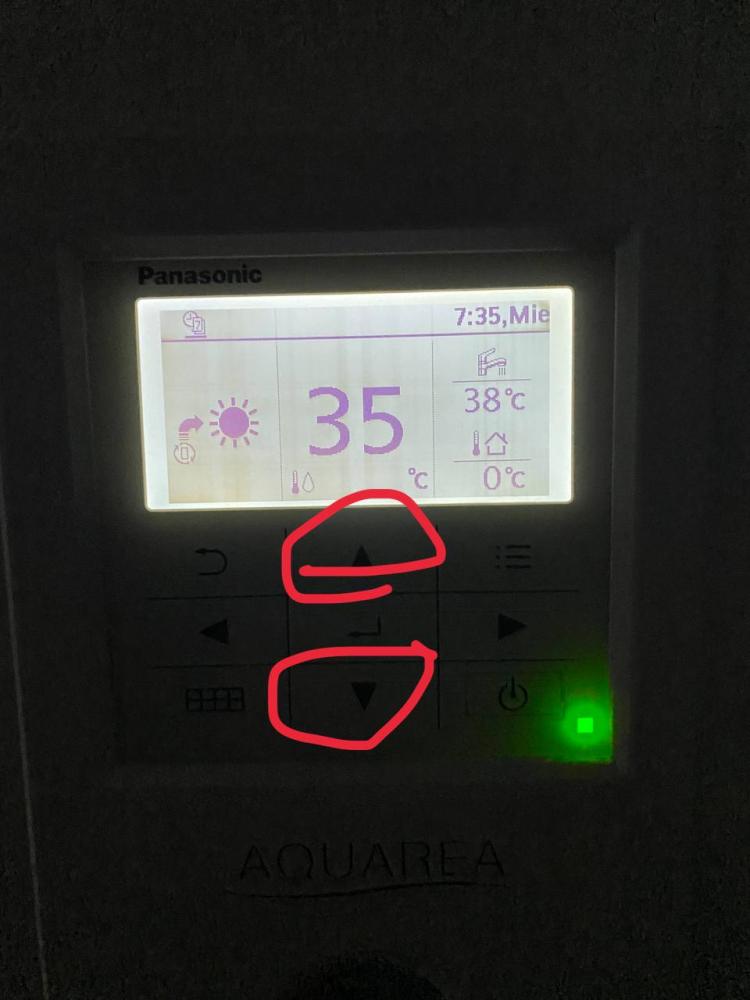

EDITO NUEVAMENTE: he cambiado el sensor a temperatura de agua y ya lo tengo como aparece en la fotografía. Ahora desde la pantalla puedo subir la temperatura de impulsión del agua sin tener que acceder al Menú de configurador.
