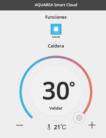

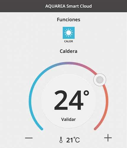

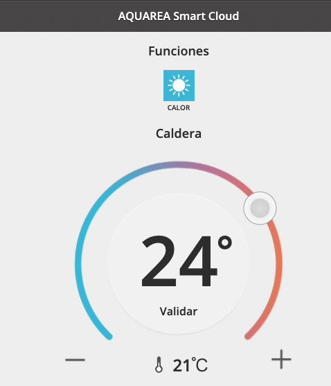

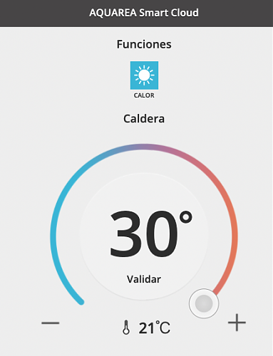

    Tu lo has dicho, tengo seleccionada esa temperatura en la aplicación (y también en la programación semanal) y no hay forma de incrementarla. Ahora me pillas con un PC a mano y te puedo adjuntar unas capturas para que veas.
    No recuerdo como está configurada la máquina, eso lo puso el técnico cuando me hicieron la instalación y no he trasteado mucho, esta tarde cuando salga del curro me meteré en el menu con la maquina apagada para ver que valores tiene a ver que puedo modificarle...

    OK. Y en la ventana inicial cuando abres la App tienes seleccionada la opción Bomba de Calor aire-agua con el icono Aquarea,verdad?
    Lo pregunto porque es extraño que tengas que seleccionar una temperatura con límite 30 y luego la máquina esté impulsando a 41.
    Yo tengo la misma aplicación, y en esa ventana lo que le digo es la temperatura de impulsión, así que si le digo 38 impulsa a 38, no puede impulsar a 41 teniendo marcado 24

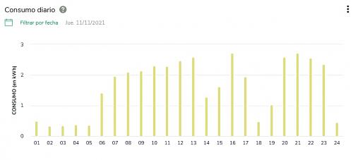

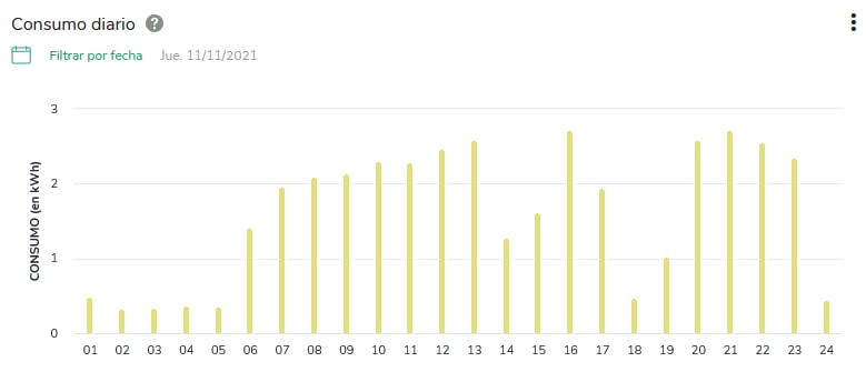

    este es el consumo de ayer de toda la casa (38,8), mi casa sin la aerotermia consume unos 16 kwh al día

    sobre lo de tenerlo más horas a menos temperatura, el problema y la ventaja de los radiadores es que no tienen inercia, eso quiere decir que en el momento que pones la máquina a funcionar, en 15 minutos notas ya el calor claramente, no hay que esperar como con el suelo radiante a que empiece a calentar pasadas unas horas, si tu casa no pierde demasiada temperatura es mucho más eficiente tenerla encendida cuando necesitas el calor y apagarla cuando no lo necesitas, la recuperación de la temperatura si te baja mucho es algo más lenta que con caldera de combustión, pero no mucho más
    yo cuando no voy a estar en casa la dejo apagada, o bien desde el mando apago la caldera, o le programo una temperatura de consigna (termostato de la habitación) lo suficientemente baja para que no funcione
    te recomiendo te leas este blog y las pruebas que ha hecho con radiadores y aerotermia, sus conclusiones son parecidas a las mías, aunque su casa tiene mejor aislamiento que la mía, funciona más o menos igual, en su caso creo recordar que la temperatura de impulsión óptima en consumos son 45 grados, que para mí es la máxima, si la pongo ahora tengo demasiado calor para nuestro gusto
    yo tengo en este mismo subforo un hilo con datos y experiencias de mi instalación desde que la puse hace ya más de un año, por si quieres ver cómo fui aprendiendo y experimentando
