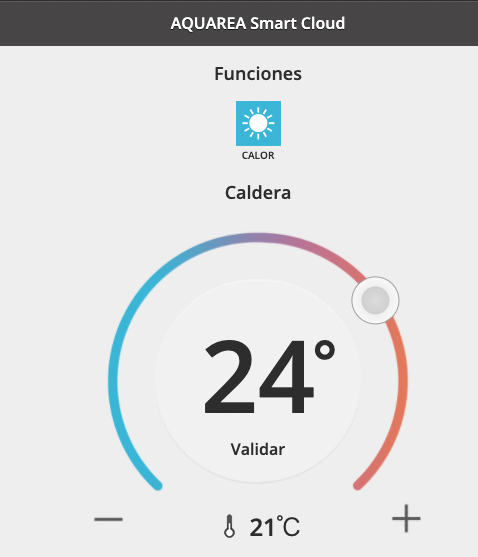

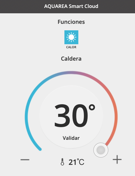

Tu lo has dicho, tengo seleccionada esa temperatura en la aplicación (y también en la programación semanal) y no hay forma de incrementarla. Ahora me pillas con un PC a mano y te puedo adjuntar unas capturas para que veas.
No recuerdo como está configurada la máquina, eso lo puso el técnico cuando me hicieron la instalación y no he trasteado mucho, esta tarde cuando salga del curro me meteré en el menu con la maquina apagada para ver que valores tiene a ver que puedo modificarle...
Archivo adjunto 25852
Archivo adjunto 25853

OK. Y en la ventana inicial cuando abres la App tienes seleccionada la opción Bomba de Calor aire-agua con el icono Aquarea,verdad?
Lo pregunto porque es extraño que tengas que seleccionar una temperatura con límite 30 y luego la máquina esté impulsando a 41.
Yo tengo la misma aplicación, y en esa ventana lo que le digo es la temperatura de impulsión, así que si le digo 38 impulsa a 38, no puede impulsar a 41 teniendo marcado 24

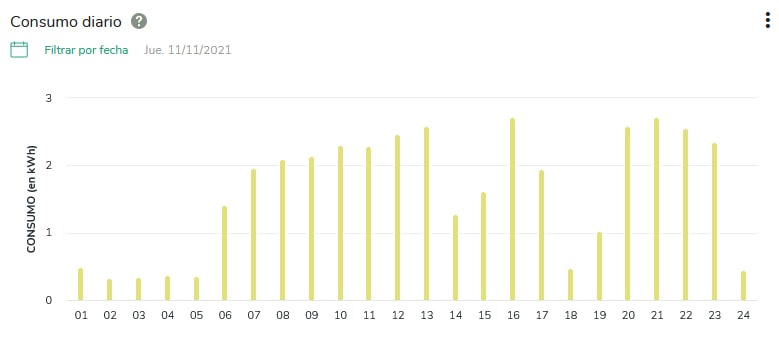

en mi caso los consumos no cambian demasiado por subir la mínima de impulsión, lo que cambia es el modo de funcionamiento de la máquina, ahora mismo estoy consumiendo entre 20 y 25 kwh al día de esta forma y mantengo la casa por la noche a 21.5 y por el día a 23, cuando hace sol como hoy la máquina sobre las 12 o 13 horas se para hasta que anochece
este es el consumo de ayer de toda la casa (38,8), mi casa sin la aerotermia consume unos 16 kwh al día
Archivo adjunto 25871
