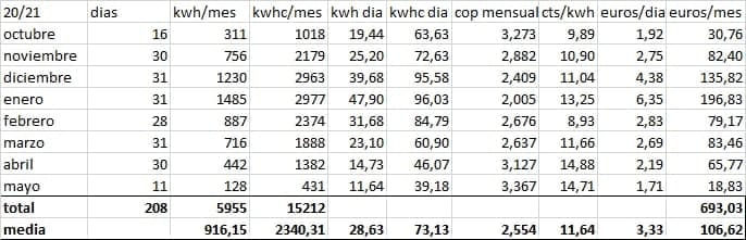

estaría bien saber de qué potencia es tu máquina, en mi caso tengo aerotermia saunier duval con radiadores, 130 metros, en casa a cuatro vientos del año 2002, con aislamientos medios altos, en madrid/guadalajara, y ni en el mes de filomena llegué (por poco) a los 1500 kwh, eso sí, el agua caliente no la hago con la aerotermia, te adjunto mis datos del invierno pasado
Archivo adjunto 25843

Gracias compañero. Ya vi tus consumos, antes de empezar este hilo leí lo que pude relacionado. Me pierdo en ocasiones en cosas que comentáis y desconozco , aparte que en mi perfil de usuario no puedo hacer más que apagar, encender y subir y bajar temperatura.

Una pregunta, en la tabla de tus consumos Kwhc que significa?.

kwc es el calor generado, lo que según tu técnico divides por 5 ... en mi caso real dividir eso por los hwh gastados es lo que da el cop, y 5 jamás he tenido ...
no sé si tu casa tendrá 600 metros cuadrados y estás en el pirineo leridano u oscense, pero 14 kw para una casa tan bien aislada es absolutamente desproporcionado, diga lo que diga el arquitecto, seguramente la máquina exterior tenga una pegatina con las características energéticas
si realmente tus aislamientos corresponden con lo que dices y no te han engañado en eso, gastarías menos usando radiadores de aceite conectados a la luz directamente me temo ...

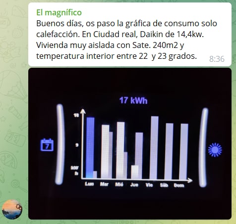

mira, este es un paisano tuyo con máquina de tu marca y casa parecida, es de un grupo de telegram
Archivo adjunto 25854

Buenos días, yo soy del que ha subido la foto del consumo en Telegram. Parece que tienes una casa clavada a la mía ya que tenemos los mismo aislamiento. He de decirte que sí, tus consumos no son normales, pero creo que se puede solucionar. Si quieres pásame tu numero por privado y te llamo.
