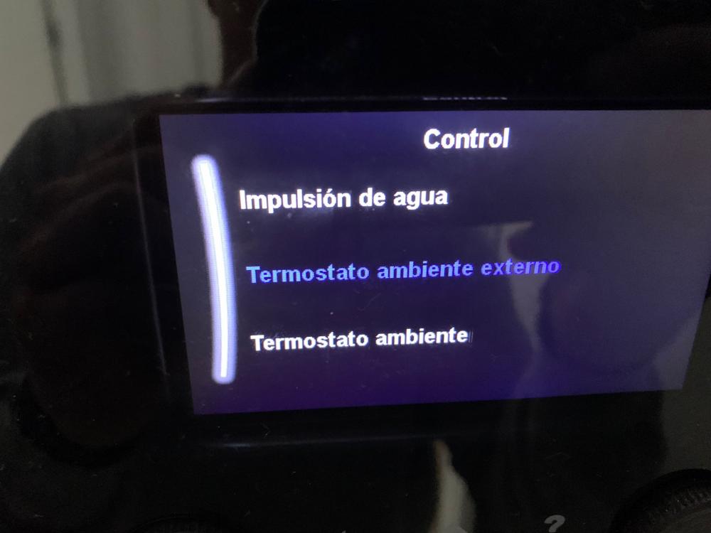

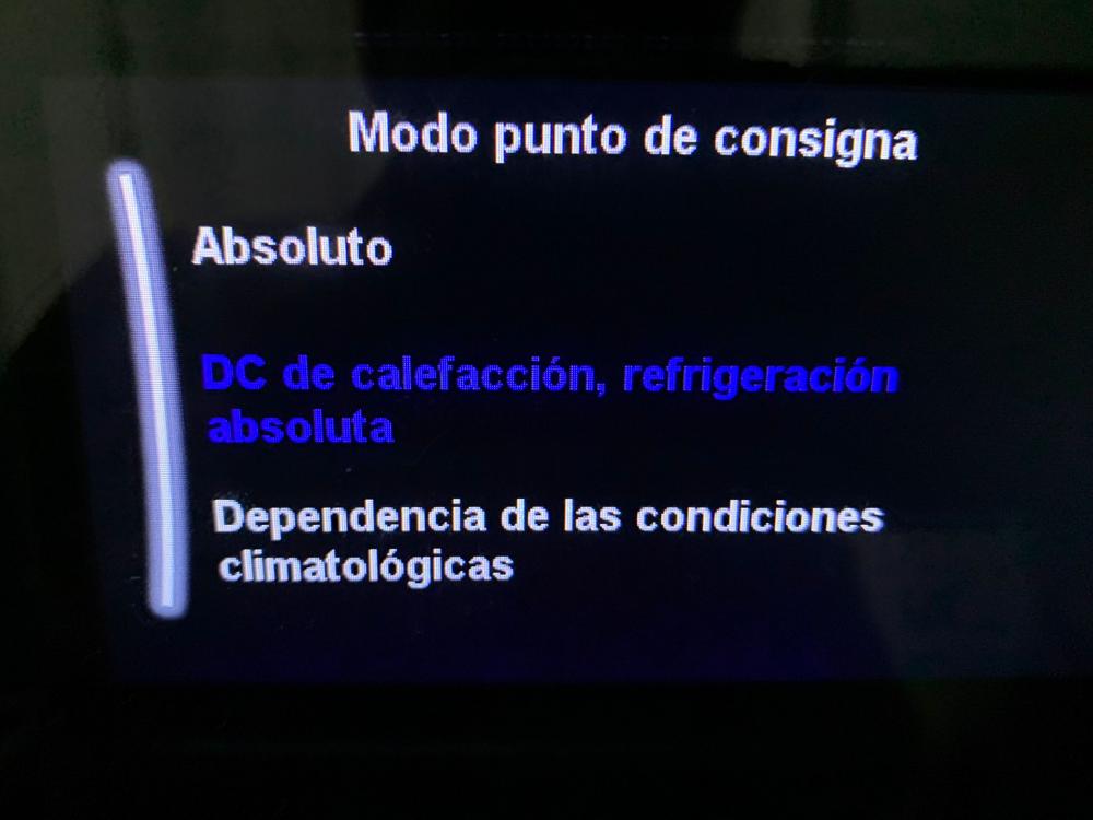

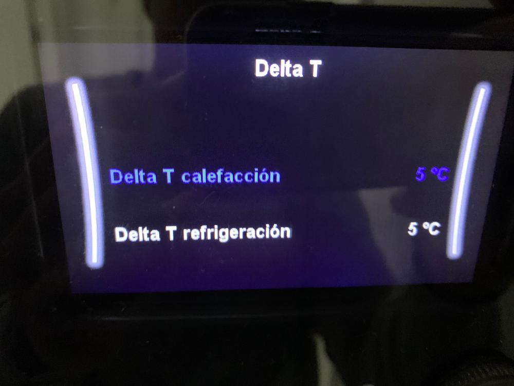

Quería aprovechar a preguntaros como teneis vosotros esta máquina, este es mi primer invierno con ella y no termino de entender por que funciona como funciona, me explico:
Actualmente la tengo configurada para que caliente el suelo radiante a 30 grados, entiendo que el funcionamiento es, impulso a 30 y cuando el retorno baja de esa temperatura vuelvo a impulsar, la cosa es, tengo termostatos en casa que están demandado calefacción y la maquina está parada por que la temperatura de retorno está cerca de 30 grados. y hoy en toda la noche me ha gastado 5kw.
Quería saber como tenéis configurado estos valores
Archivo adjunto 25878
El modo punto de consigna lo tengo en absoluto, como será mejor? la verdad es que me pierdo en este menú
Archivo adjunto 25879
y por último el control, entiendo que esto es para saber la temperatura y parar la maquina, cabe destacar que yo no tengo termostato ambiente, solo tiene una sonda la unidad exterior, y nada más, mis termostatos controlan las electroválvulas de los colectores.
Archivo adjunto 25880
Gracias. Un saludo
