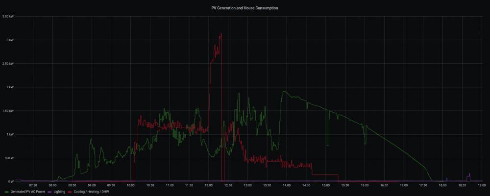

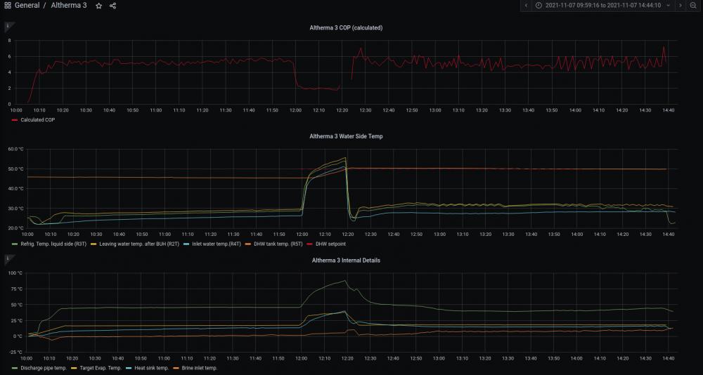

En la DAIKIN Altherma 3 al menos no, la información de potencia instantánea es nula y la de energía consumida por periodo es totalmente inútil. Creo que ni siquiera dejándose los 200€+ que cuesta el "gateway", que es otro mojón del fabricante.
Yo veo esos datos porque me he visto obligado a "hackear" la máquina y entonces acceso a todos los valores que la máquina maneja internamente, y se pueden hacer cálculos, que al menos son con una alta periodicidad (segundos) y con una precisión aceptable. Por ejemplo, el consumo de potencia instantáneo lo calculo ignorando el facto de potencia multiplicando los voltios que mide la máquina del suministro de red por el consumo en amperios del que informa.
La engería que proporciona la máquina se calcula como la que se "pierde" o "gana" en el circuito de agua como la que hay en el caudal de agua que pasa (la máquina informa de los l/minuto) por la capacidad calorífica del agua por la diferencia de temperatura entre impulsión y retorno. Con lo cual puedo pintar cosas como la siguiente :
Archivo adjunto 25831
O pintar el consumo instantáneo sobre la producción fotovoltaica para ajustar (manualmente) las mejores horas , etc.
Archivo adjunto 25832
Ahí se ven los datos de hoy, incluyendo el calentamiento de ACS a 50 ºC de consigna desde el mediodía, a una temperatura exterior que rondaba los 10 ºC.

La fórmula para calcular la energía térmica entregada o absorbida por el circuito es la siguiente :
"Flow sensor (l/min)" * 60 * 4.184 * ("Leaving water temp. before BUH (R1T)" -"Inlet water temp.(R4T)") / 3.6
Es decir, paso los l/min de flujo a l/hora, calculo el salto térmico del agua, multiplico ambos y además por la conversión calorías a julios y finalmente divido por 3.6 (que son los mega julios de energía por kWh) .
Básicamente, calculas cuánta agua pasaría a ese ritmo en una hora, según el salto térmico sabes cuánta energía se ha entregado o absorbido,y tienes precaución de usar la conversión entre las distintas unidades para tener el valor que quieres.
Obviamente, a este resultado le divido el consumo eléctrico (voltaje por intensidad) y me da el COP aproximado instantáneo. Que como se ve en las gráficas, para calefacción en mi caso (muy baja temperatura de impulsión, unos 30 ºC) y buena temperatura exterior (10 ºC) es muy buena, pero ya es otra cosa en ACS (a 50 ºC), donde el COP es 2 pelado, y será aún peor según vayan bajando más las temperaturas.
