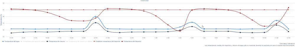

Hola a todos, tengo una Mitsubishi Ecodan y la verdad no acabo de hacerme con su uso correcto, o paso calor o paso frio, pero no acabo de encontrar ese punto de comodidad que sí tenía en mi antigua vivienda, por no decir que si hace mucho frio, no acabo de ver que lleguemos a estar agusto en casa y siempre voy tarde... He hablado varias veces con el instalador y "está todo bien", ya escribí en el foro el año pasado con filomena por si a mas gente le pasaba que la máquina no daba y no sabía si era por dimensionamiento o por instalación.
El tema es que veo en la web de la maquina continuas curvas, y la verdad no sé si son correctas o no, estoy intentando leer y leer, pero la verdad que ando un poco perdido y el instalador, no ayuda.
Archivo adjunto 25804

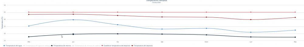

Os explico lo que sé de mi instalación, es un unifamiliar de nueva construcción, de unos 70m2 por planta, construidos en 3 plantas (la de arriba es bohardilla y tendrá unos 50m2) la máquina es una Ecodan modelo exterior SUZ-SWM80VA y la interior una ERST20D-VM2D. Si no me equivoco, el instalador me dijo que no tenía depósito de inercia, sino que tenía una "aguja" ¿?¿? ... y también tengo una bomba de impulsión entiendo para llevar el agua a las plantas superiores. la máquina la tengo en la planta baja, en la calle en un cuarto tipo tendedero. Tengo un termostato por habitación, otro en salón y otro en bohardilla. Los baños los dejaron siempre abiertos. Ahora mismo, tengo configurada por caudal, a una temperatura de 30º, creo que es suficiente, pero me estoy planteando subirlo a 35º, o después de leer innumerables mensajes, pasar a curva de compensación, pero la verdad, no quiero aventurarme a tocar, sin al menos preguntar si lo que ahora mismo hace la máquina es correcto o no, dado que viendo las gráficas, es como que no llega a subir el retorno a la temperatura de inercia, que entiendo que es lo que tendría que conseguir... o quizá no estoy en lo cierto... la verdad que ando algo perdido. La temperatura del ACS la tengo a 45º, no la necesitamos más caliente la verdad... y también está en la instalación otro depósito con una placa solar de estas que calienta el agua... que creo que apoya a la instalación.
Archivo adjunto 25807
no sé si me podéis arrojar algo de luz, o incluso decirme si es necesario a quien acudir a que revisen la instalación o me den una formación, porque lo he intentado con el instalador, pero no hay forma.

De momento arrojamos al instalador al río... la luz ya veremos.
Pero a ver... es que de verdad ya esto es insufrible... 14 termostatos con una aguja hidráulica? Qué pasa en este país?
Mira, llamas Panasonic, Mithsubisi, Hitachia o la Japonachada que sea... les explicas que un burro al cual ellos vendieron sin verificación un equipo, ha montado 114 termostatos en una aguja hidráulica y a ver qué te dicen, porque tu problema no son parámetros, tu problema es ESTILO ESPAÑOL...
Necesitas una inercia como de 200L mínimo amigo. Eso para empezar. Para seguir a ver que te pueden ofrecer los Japos... que no veas que jeta tienen.
Eso... que por mucho que hagas tienes un lío de caudales y demás, que jamas tendrás comfort... empieza por ir eliminando termostatos.
Pero es que a ver ahora quién es el guapo que descifra cómo mandan señal a la máquina, quién y como y cuando controla la bomba y como quien gestiona la curva... es que es mucha tela.
No te desanimes, te aconsejo llamar a los fabricantes...

Hola, primero no sé por qué han metido ese panel solar. La única razón es que la máquina no tenga el suficiente SCOP para pasar la norma. Pero vaya tostón...
Dejando eso a parte: debes activar la compensación y eliminar el máximo de termostatos que puedas. Habla con el SAT de la marca, aunque me temo que...

Si pero para dejarlos en plan 30º, primero debes:
1 activar la curva y generar una acorde a tu zona - aislamiento
2 comprar la centralita - termostato - chisme que tenga tu fabricante y montarlo en la zona de uso común ya que él será el maestro
3 controlar la bomba de primario y secundario o eliminar la aguja y trabajar solo con una.
Si no controlas bombas desde unidad, ni temperatura interior.... te pondrás al PIL PIL.
Los termostatos en una vivienda moderna casi ni trabajan. Si hay ventilación ya ni te cuento. Ahora bien, hay raros que quieren tener 23 y 19... pues a estos les hace falta una instalación como la tuya pero bien hecha. Que lógicamente pasa por tener inercia acorde a los litros de instalación y potencia mínima de compresor, centralita de fabricante, curva climática y control de la bomba de suelo radiante (mas el chorreo de termostatos).
