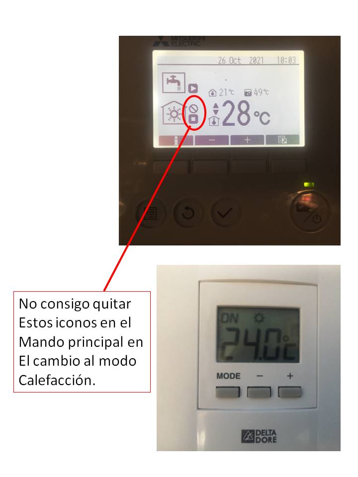

me ocurre lo siguiente en equipo MITSUBISHI ECODAN ACS + CALEFACCIÓN + SUELO REFRIGERANTE
Al realizar el cambio a calefacción VERANO-INVIERNO en el suelo radiante se quedan 2 iconos fijos y no permiten la puesta en funcionamiento del suelo radiante, ya he mirado modo vacaciones, descongelación... y todo lo que se me ha ocurrido. ¿Cómo puedo solucionarlo?.
Adjunto foto del mando y termostato.

Lo tienes en stop.
Pulsa el botón de la derecha y luego lo pones en play.

Hola, gracias por la respuesta.
Ese es el problema que estoy dando la orden de play tal y como me comentas, y nada.

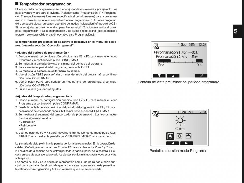

Mirá a ver si lo tienes quitado en el temporizador Archivo adjunto 25744
O ponlo con la curva de compensación

Ya he probado con el modo curva de compensación y naranjas me sigue dando "parada" en el estado.
Voy a mirar temporizador a ver como está.

Imagino que habrás subido el termostato,estará en invierno y cierra el circuito. Creo recordar que ese símbolo es espera.
Re: mitsubishi ecodan icono parada no puedo quitarlo en el cambio de verano a invierno.
Gracias por la ayuda. Si, todo esos ajustes están bien en el termostato.

Buenos días a todos los que me habéis ayudado.
He hablado con el SAT de MITUSUBISHI y hemos dado con la cuestión.
Se trataba de colocar en OFF el modo VERANO (dentro del menú AJUSTES DE FUNCIONAMIENTO / MODO VERANO), para ello hay que parar el equipo.
BUEN FIN DE SEMANA y GRACIAS por vuestro interés.
