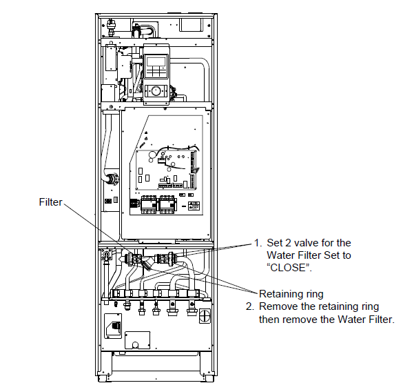

Soyo, yo tengo la misma que tu , Aquarea. Veras alguin tema que he iniciado.
El unico mantenimiento q tienes q hacerle, al abrirla, en el medio verás dos llaves, cierralas y quitas una grapa de alumino dentro hay un filtro que se puede obstruir de mierdecilla, sacarlo, enjuagarlo y ponerlo.
Y ya está, no hace falta más mantenimiento. (Por ahora :D)

Bueno, no dices si es monoblock o biblock, de todas maneras creo que esta marca ya incluia el filtro de agua en dotación. Sigue la tubería de retorno de la instalación (la que entra en la máquina desde la calefacción y tendrias que encontrar el filtro.

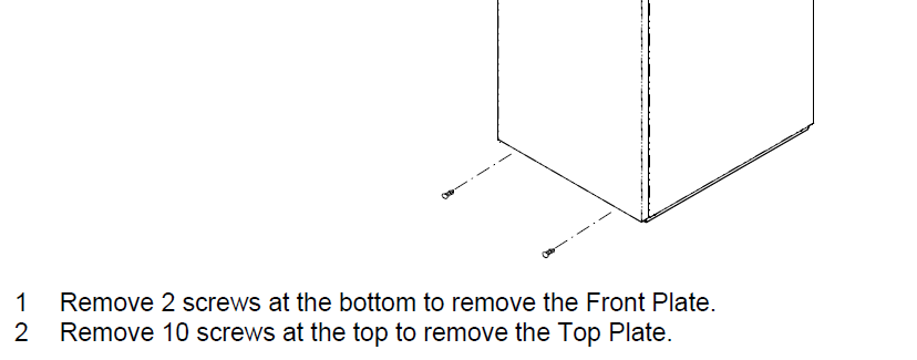

Para mi Aquarea, aquí se encuentra el filtro, tienes que abrir la tapa de la unidad interior:
Archivo adjunto 25766
Y luego el filtro de agua está aquí:
Archivo adjunto 25765
