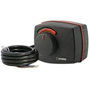

Tengo una válvula de 3 vías ESBE para el cambio de suelo radiante a ACS y viceversa, esta conectada a la unidad interior que es una Daikin, creo que Daikin siempre montaba esta marca, es como la de la foto:
Archivo adjunto 25398
Os cuento mi problema:
- Detecto que durante dos días consecutivos no ha calentado ACS por la noche (modo programado sólo).
- Esta mañana me bajo y fuerzo un calentamiento rápido de manera manual, la válvula se empieza a mover de suelo radiante a ACS sin hacer ningún ruido o golpeteo, llega a ACS y pone a funcionar, calienta correctamente, pero se escucha un ruido metálico, un 'clack' y al poner la mano encima se nota un golpe con cada ruido, lo hace de manera secuencial cada segundo más o menos.
- Termina de calentar y vuelve cambia a suelo radiante, pero en el camino de vuelta, va haciendo el mismo golpeteo metálico que al calentar hasta que llega a la posición inicial.
¿Se me estará muriendo? ¿Me tiro a la piscina y la abro? Me preocupa que se ve mucho elemento plástico en los videos de abajo, el ruido es metálico así puede que lo que este motivando el ruido se 'coma' alguno de esos plásticos.

He sacado el motor, servo o como se llame, llegando a la pieza de nylon que 'conecta' el motor con la válvula, ha sido sacar y volver a montar y de momento todo Ok, lleva cuatro días funcionando sin problema.
Hice una primera prueba, todo bien, sin ruidos raros, quise volver a probar y no cambiaba de suelo radiante a ACS, iba a desmontar otra vez cuando me di cuenta de que hay un tiempo mínimo entre calentamientos de ACS, no era que fallase nada, para no tocar la configuración he probado varias veces apagando y encendiendo la unidad interior, ademas si se cambia la configuración pide reinicio así que tampoco ganaba nada.
A ver si hay suerte y no da más la lata, ¿puede haber sido por culpa de suciedad en el circuito? quizá había algo ahí en medio bloqueando y se ha movido, por buscarle una explicación.

Por lo que dices,el cabezal tiene algunos dientes pasados. Vete pensando en cambiarlo antes de que te deje tirado. Suele pasar cuando la válvula empieza a tener desgaste o incrustaciones. Estos cabezales si fallan.

No el cabezal está separado del agua. Es la válvula la que tiene la palomilla en el agua y se suelen quedar trabadas.

Lo que tienes que hacer todos los años es moverla a mano de vez en cuando para romper las incrustaciones.El motor lo puedes cambiar tu mismo si eres un poco manitas. No hace falta desmontarla por dentro, solo activarla a mano varias veces para no romper los engranajes.

Tal y como te ha dicho Juan, yo la cambiaba, eso qué puede costar 90€?? Te quitas de historias que el invierno está ya ahí... lo que no entiendo es: Daikin no te dice nada?
Por cierto hay varias que te valen si miras la tensión de trabajo y tiempo de giro. ESBE fabrica para varios y luego hay otra Italiana que fabrica para otros 15 o 20... ambas tiene adaptadores y entre esas dos cubren el mercado.
Por cierto suponemos que sabes, que si tiras del selector hacia atrás un poco, activas la función manual y no debe costar hacer el giro no? a ver si la vas a romper...

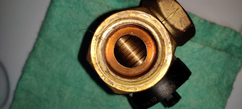

Hola a todos,
Ya esta cambiado el cuerpo de la válvula, la nueva gira suave y uniformemente, ya he probado que cuando hace ACS no se calienta la entrada del DI del suelo así que aparentemente todo solucionado, supongo que volverá a cascar en unos años, llevo dos años buscando a alguien que haga una limpieza al circuito y ponga un filtro magnético y no hay manera.
Como se puede ver en la foto esta rallada, tiene que haber sido por residuos o incrustaciones como comentabais.
Archivo adjunto 25809
El SAT de Daikin me cobrara sobre sobre 140€ por la pieza con el IVA incluido, lo de la mano de obra aún no lo se.
