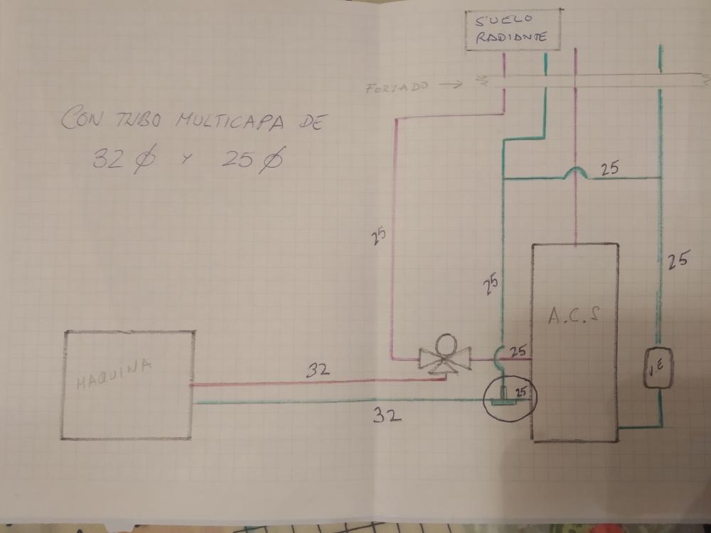

Tengo una vivienda unifamiliar de 80 metros cuadrados habitables. He comprado una monoblock Panasónic de 5Kw y un depósito de ACS de 190 litros para sustituir la actual caldera de gas propano que da servicio al suelo radiante y ACS. En un principio y después de hacer una consulta a Panasonic a traves del departamento técnico de la empresa que me ha vendido la máquina,podía prescindir de DI y hacer la instalación tanto del primario como el secundario en tubo multicapa de 25mm, de hecho ya tengo puesto casi todo el tubo. (según Panasónic la maquina admite salir desde tubo de 16mm). A pesar de la respuesta de Panasonic tengo dudas de si he escogido el tubo adecuado de cara a la eficiencia y durabilidad de la maquina así que se me ocurren otras opciones que os quiero plantear a ver que os parecen:
1ª Opción: hacer toda la instalación desde la máquina en tubo de 25 prescindiendo de DI
2ªOpción: Igual que la primera opción pero añadiendo un DI de 50l y bomba de apoyo a la salida del DI.
3ª Opción: Salir de la máquina con tubo de 32 en el circuito de ida hasta la válvula de tres vías (unos diez metros) y a partir de aquí continuar en 25 hasta el colector del suelo radiante (unos ocho metros) y retornar en 25 hasta una T a la que llega el retorno del depósito de ACS y continuar en 32 hasta la maquina, prescindiendo del DI y de la bomba de apoyo. La entrada y las salidas de la válvula de tres vías son de 3/4 y por eso he pensado que sería bueno hacer en ella el cambio. Intento adjuntar dibujo.
4ª Opción: Hacer todo el circuito primario de calefacción en 32. Esta sería para mi la peor opción por que los tubos atraviesan el forjado y el hueco que tengo es limitado. Por otro lado ¿que sentido tendría hacerlo todo en 32 si en la válvula de tres vías hay que poner una reducción a 3/4?

La instalación toda en 25. Si tienes termostatos por habitación pones el DI si solo tienes un termostato para todo el piso no hace falta el DI.

Efectivamente Donc,solo tengo un único termostato para toda la vivienda. A pesar de no ser necesario ¿Crees que colocar un DI con una bomba auxiliar contribuiría a alargar la vida de la bomba de la máquina? Y por otro lado ¿Que capacidad de depósito de expansión me recomiendas para el depósito de ACS de 190 litros?

En cualquier bomba de calor, la bomba circuladora, vivirá mas que el compresor u otro elemento del circuito del gas refrigerante, que son los elementos mas habituales que pueden caer.
En tu caso, el DI no es necesario.
Otra cosa es si la bomba circuladora no llega para la casa, entonces tienes que colocar el DI con otra bomba mas potente en el secundario. Y para que no llegue, tienes que tener el suelo a paso 5cm, con paso 10cm, no creo que habra problemas.
El vaso de expansión, normalmente se escoge entre un 3% y 5% del volumen del deposito, eso empíricamente hablando, yo siempre lo sobredimensiono y voy a un 10% del volumen del deposito.
