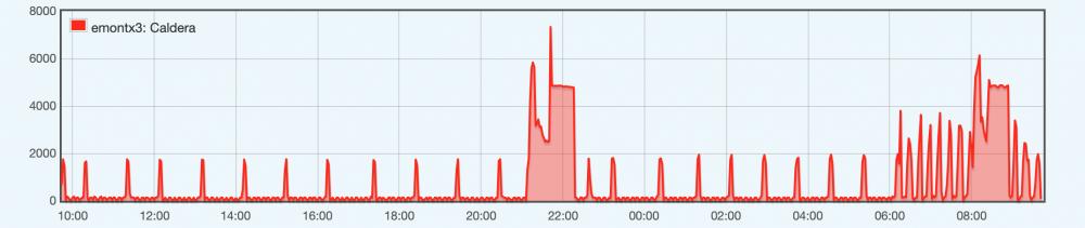

Daikin Altherma picos de 2Kw
Buenos días
Tengo una Daikin Altherma con suelo radiante controlada mediante KNX con dos zonas de calefacción DIA/NOCHE y con termostatos en cada uno de los circuitos, la temperatura de impulsión está configurada a 38º.
Lo que me extraña es los picos que mete cada hora de 2 Kw cuando no hay demanda de calefacción ni de ACS
Aqui podeis ver los picos ¿alguna idea de donde proceden?

¿Tienes configurado el ACS en recalentamiento?

Re: Daikin Altherma picos de 2Kw
Justo es eso ... ¿sería interesante desconectarlo? entiendo que vale para mantener el ACS caliente cuando abres el grifo. La cuestión es que con las nuevas tarifas ...
En mi caso yo tengo desactivado el recalentamiento para que no interfiera en la climatización cuando me interesa que la máquina se dedique sólo a esto.
La máquina te permite configurarlo sólo en programado, que lo que hace es que te calienta a la temperatura que le indiques hasta cuatro veces al día. Con esto debería ser suficiente para que tengas la temperatura del ACS en un nivel aceptable, y te ahorras que esté recalentando a cada poco.
