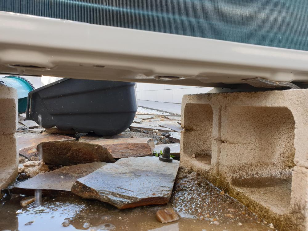

El tema es que esta mañana he visto que la unidad exterior estaba goteando agua por toda la parte inferior. Enlazo vídeo:

Añado también una foto por si hay problemas con el vídeo, aunque se aprecia peor.
Archivo adjunto 24649
Ya sé que cuando el compresor hace su trabajo, la humedad del aire se condensa y la máquina la tiene que evacuar por algún sitio. Mi pregunta es: ¿no debería estar encauzada de alguna manera, y no goteando por toda la parte baja de la máquina?

Todas las máquinas frigoríficas acaban condensando incluso el aire de tu coche. Si te fijas en la parte de abajo de tu máquina tienes varias tomas para el desagüe,por lo general se taponan todas menos una en la que se pone el tubo de desagüe. En algunas instalaciones se deja un drenaje en el suelo y no es necesario el tubo. Tu problema puede estar en invierno cuando huele y tu máquina haga algún desescarche. Dile a tu instalador que te conduzca los condensados y que prevea su funcionamiento cuando hiele.

Entiendo entonces que es normal y que me han dejado los dos agujeros abiertos para que desaloje el agua. La máquina está en el patio, junto a una zona de jardín, con lo que ese agua la acaba absorbiendo la tierra que está al lado.
Sólo me queda una duda. Dices que puede haber un problema con las heladas. ¿Por qué razón? ¿Se pueden taponar los agujeros de salida del agua?

Cuando hiela la unidad se puede poner a desescarches y soltar agua que al caer te puede hacer una pista de hielo y resbalarse. Cuando el desagüe se conduce se puede congelar y taponar la salida haciendo que se congelé la bandeja. Algunos fabricantes del norte incluyen una pequeña resistencia en la bandeja para evitar este problema.

En DAIKIN al menos, ellos te venden una "bandeja de condensados" que básicamente hace eso : recoge el agua que cae de la unidad exterior por casi cualquier punto y la centraliza en un punto para canalizarla. ¿Que podrían fabricar el chasis de la unidad exterior de manera que hiciera precisamente eso? Sí, pero es mejor para ellos cobrarte 150 € por la bandeja de marras.
Lo ideal hubiera sido poner la máquina sobre una cama preparada para tal fin, y con un tubo para canalizar el agua de la condensación o de los desescarches, si no estás avisado, el instalador pone la máquina usando dos bloques de hormigón como te han hecho a ti, y a mi, y da gracias.
Dependiendo de dónde tengas colocada la máquina exterior, puede o no ser un problema, en mi caso no lo es, porque alrededor de ella es suelo de tierra y vegetación, campo, y el agua se filtra. Si la máquina chorrea a algún tipo de solera mejor canaliza el agua que cuando llegue el invierno y caiga agua a manta y se congele de noche, día tras día, eso revienta cualquier solado que le metas.

Hombre poner la unidad enviado ma de dos bloques es una chapuza,se ponen encima de dos peanas que sirven de silentblocks y si nieva mucho encima de dos na bancada. Lo de Mitsubishi es por un fallo de diseño ya que al desescarchar cae el agua por fuera,la mayoría de fabricantes lo tiene resuelto y con el juego de tapones y la pipeta vale.
