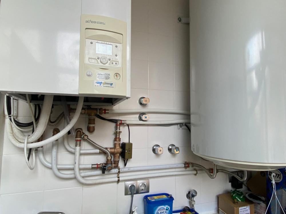

    Tenemos en casa una máquina de aerotermia que de un tiempo a esta parte solo nos da problemas. Primeramente nos empezó a dar problemas de consumo eléctrico, lo cual, tras varias visitas del SAT oficial y los instaladores se solucionó cambiando una válvula de 3 vías que estaba mal y no hacía bien su función... y hasta ahí todo correcto, los consumos se volvieron a normalizar, la maquina hace bien su función, pero ahora lo que le pasa es que pierde constantemente presión de agua y tenemos que meterle agua con la válvula de llenado por lo menos 2 veces al día.
    Vinieron los instaladores a revisarlo y cerrando el circuito del suelo radiante para descartar que fuera alguna pérdida de agua en el suelo, y estando cerrado el circuito, la máquina sigue perdiendo agua, así que... cambiaron también una válvula de seguridad, pero nada, sigue dando el mismo problema que pierde agua.
    La maquina es una Thermor Alfea Extensa 10+.
    ¿Alguien puede orientarme en donde puede estar el problema?
    Estamos desesperados, porque es un engorro tener que activar la válvula de llenado constantemente.

    Entonces debe haber otra válvula de seguridad que no funciona como debería y deja pasar agua, no podrá mantener la presión de trabajo del circuito... quizá en un depósito de inercia o depósito de ACS...

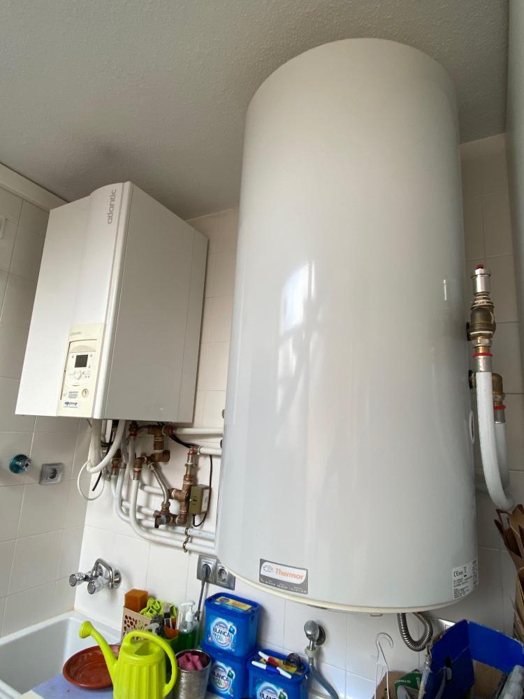

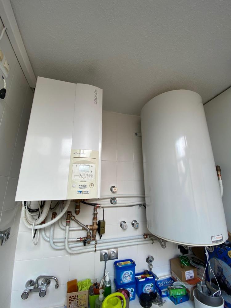

    Manda foto de la unidad interior y del acumulador de ACS. Dinos que marca y modelo es

    No te ha puesto ni una llave de corte en ningún lado.
    En ocasiones se queda aire en el serpentín del interacumulador, de manera que cada vez que se va una burbuja, se purga y te baja la presión.
    Cerrando la ida al interacumulador y abriendo el racor de la conexión de Ida, dejamos que salga agua del serpentín y al final sale el aire, pero tú no tienes ninguna llave de corte, así que un poco difícil.
    De todos modos sigue metiendo agua que en un tiempo se irán las burbujas del serpentín y dejará de baje la presión.
    Por cierto, te es suficiente con ese interacumulador para tener ACS?

    Josus que instalación. Tienes un fuga importante. Cuando metéis agua la presión sube rápido o al llegar a un kilo tarda un poco en subir?. En principio no veo ningún vaso de expansión externo,ni válvulas de corte ni si la válvula de seguridad está conducida. Creo que la fuga la tienes entre la unidad interior y el armario de colector. De todas maneras te pido permiso para poner esta foto en nuestra web como muestra de la diferencia de precio entre una mala instalación y una de verdad. Suerte.

    Mira,te voy a poner algunas faltas,unas son de denunciar y otras de mal oficio. No veo la válvula de seguridad del acumulador,no tienes válvulas de corte ni en el agua ni en la calefacción,no tienes válvulas de corte en la unidad interior,según parece tu instalación es muy pequeña ya que no veo vaso de expansión en los circuitos y el de la máquina solo es para ella. Lo de poner un llenado automático y reclamar al seguro ya es de chiste. Supongo que la acometida eléctrica la tengas bien dimensionada y protegida. En resumen esa instalación no la a podido realizar un instalador autorizado,pues se juega el carnet y una pasta. Tu instalación esta mal hecha y tendrás problemas. En cuanto a las fotos el pedirte permiso a sido un mero trámite ya que las has colgado en un sitio abierto,no te preocupes que cuando las enseñe no puedo decir de quién son ni dónde están colocadas porque no lo se.Un saludo y ponte en manos de un profesional aunque sea más caro,a la larga lo agradecerás. Un saludo y suerte.
