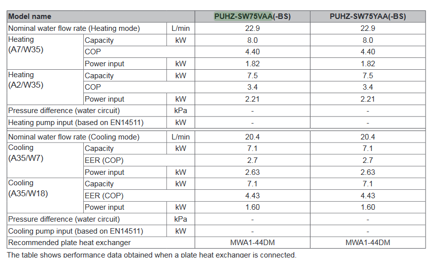

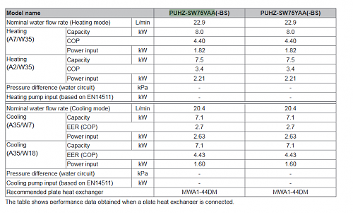

Como estas son lás máquinas:
https://tuclimatizaciononline.es/mit...y=ERST20C-VM2D
https://www.mitsubishielectric.es/aerotermia-ecodan/
https://www.mitsubishielectric.es/ai...pecificaciones
Specs PUHZ-SW75VAA:
https://i.imgur.com/a3Xm9JO.png
https://www.gasfriocalor.com/images/...ha_tecnica.jpg
A ver si llega la primera factura y puedo conectarme al contador que me parece que no tengo activada la telemedida o al ser reciente tengo que esperar...Última edición por morrit; 11/04/2021 a las 15:43

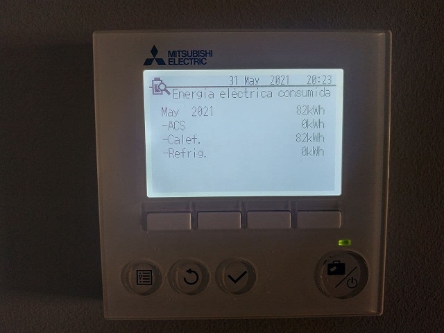

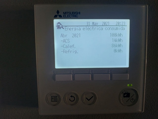

Hola, ya, pero yo no se como lo mide pero creo que mide de más, hago caso al contador. Jaja.
El centro de control ECODAN dice que en Abril he consumido 100kWh y en Mayo 82kWh y eso que la tengo parado todo, agua ACS y calefacción en modo vacaciones. Le puse que saliera el icono de prohibido....aun tengo que aprender a usarla porque ando algo perdido en que modo ponerla pero eso ya es otro tema...
