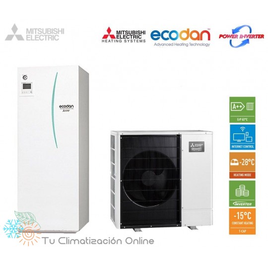

Tengo estas dos máquinas ECODAN de Mitsubishi Electric para el agua y el suelo radiante y quisiera saber la demanda eléctrica que necesitan.
No me queda claro que potencia eléctrica piden para contratar la luz, si con 4kw irían sobrados contando los electrodomésticos.
Una esta en la terraza de arriba el bloque y otra en la galeria al lado de la cocina.
Son como estas:
Interior: ERST20C-VM2D (ERST20C-VM2D.UK) Tanque de 200l.
Resistencia de apoyo (Fases / Capacidad): 1∿/2kW 9A (PIA:16A)
Resistencia de inmersión: 3kW
Exterior terraza: PUHZ-SW75VAA (PUHZ-SW75VAA.UK)
Capacidad Calor/Frio: 8kW/7,1kW
Archivo adjunto 24566 Archivo adjunto 24567

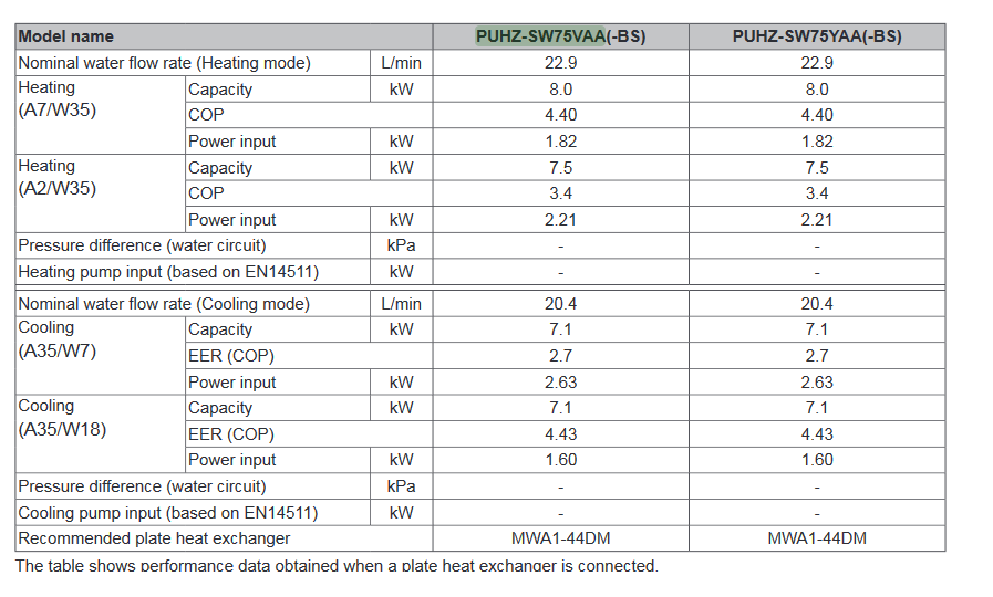

Specs PUHZ-SW75VAA:
https://i.imgur.com/a3Xm9JO.png
https://www.gasfriocalor.com/images/...ha_tecnica.jpg

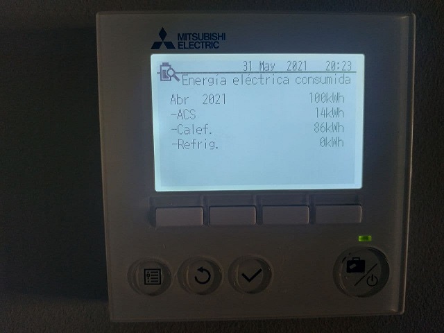

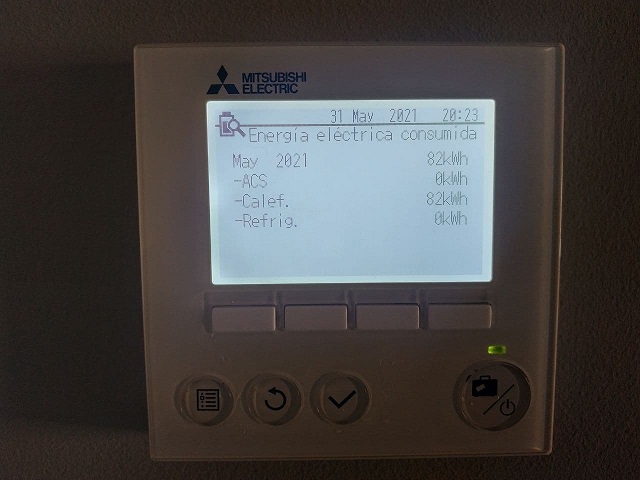

Hola, ya, pero yo no se como lo mide pero creo que mide de más, hago caso al contador. Jaja.
El centro de control ECODAN dice que en Abril he consumido 100kWh y en Mayo 82kWh y eso que la tengo parado todo, agua ACS y calefacción en modo vacaciones. Le puse que saliera el icono de prohibido....aun tengo que aprender a usarla porque ando algo perdido en que modo ponerla pero eso ya es otro tema...
Archivo adjunto 24899 Archivo adjunto 24900
