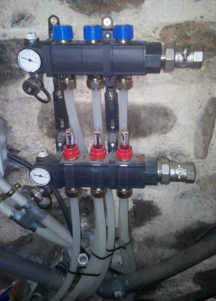

Pues para mí también sería un cambio importante lo de poner otro aparataco. No sería problema ya que lo que me queda pendiente en la reforma es precisamente la sala de calderas. Sitio tengo, pero tendría que modificar los planos y planes.
Seguís entonces viendo bien dimensionada la instalación de 30m2 de suelo radiante, 30m2 de la planta 1° sin demanda, ACS para 1 persona y 700 litros de D.I. con una máquina de 3 ó 4 kW?
Por otra parte preguntaba lo de cómo conectar el D.I. por lo siguiente:
En su día la instalación del suelo radiante quedó terminada a falta de la "caldera". Está dividida en tres circuitos, uno muy pequeño para el baño y el resto está repartido por igual en otros dos circuitos. El colector ya quedó puesto también por lo que si tengo que añadir otro circuito para el D.I. no sabría si se puede ampliar el colector actual o habría que sustituirlo. Creo recordar que baratos no son.
Mi actual intención es terminar yo la instalación con ayuda de un amigo fontanero-calefactor aunque pediré presupuestos por si me arrepiento de lo anterior.

Te aconsejo que contactes con un buen profesional.
Te hace falta un grupo con mezcla después del depósito si vas a hacer optimización, y alguien que sepa...
Con una bomba normal si no haces optimización, pero para eso no metería ni si quiera inercia.
De todos modos son 30 m2, con una buena aerotermia vas a consumir poquísimo... no sé si realmente merece la pena FV... mas bien intentaba comprar una buena aerotermia escapando de las made in china remarcadas... y de algunas Japoneses

Bueno, ten en cuenta que los cálculos de ese tipo son... de aquella manera. Aunque válidos... yo en mi opinión siendo tu caso iría con una máquina de 3 KW, ACS de 300 a 500L y una inercia mínimo de 500 para acumular para la noche de la foltovoltaica. Eso haría si fuera mi casa... y poner un inversor como mínimo con SG Ready para optimizar y sacarle el 100% a la solar - aerotermia.
