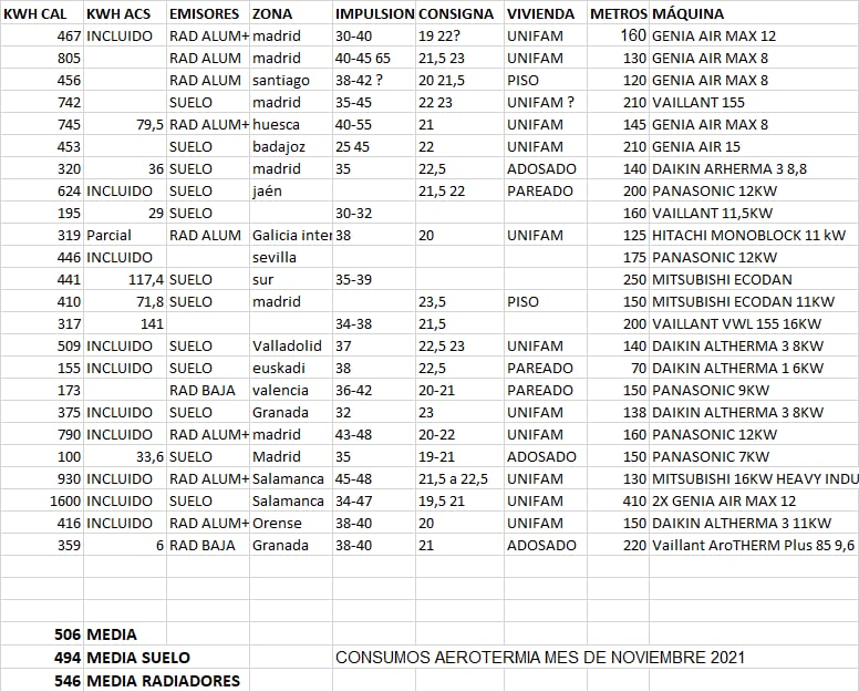

si lo que quieres es ahorrar pon primero aerotermia, comprueba cómo te va con tus radiadores, y si ves que no va bien cambia los radiadores por aluminio modernos, la fotovoltaica es lo que menos ahorro te va a producir, el consumo de aerotermia es justo inversamente proporcional a la producción fotovoltaica, es decir, cuando más gastas menos produces y viceversa
el ahorro que producen los fancoil es muy difícil de justificar por su precio, la amortización sube a muchísimos años
lo que yo haría en tu caso es mantener la actual caldera de backup en caso de que tus radiadores no te den suficiente calor (no dices los elementos que tienes, en mi caso 1 por metro), eso apenas te cuesta dinero y te garantiza al menos el calor que tienes ahora hasta que cambiases radiadores (si lo necesitas)
es muy importante con aerotermia tener la máquina del tamaño adecuado a tu casa, la mayoría de instalaciones instalan máquinas de mayor potencia y luego te generan grandes problemas de configuración y sobre todo de gasto de electricidad innecesaria, te recomiendo la calculadora de saunier duval para valorar lo que necesitas, especialmente si conoces tu actual gasto energético
te paso un cuadro de diferentes instalaciones y consumos durante el pasado mes de noviembre que hemos hecho en un grupo de telegram sobre aerotermia, con diferentes tipos de instalaciones y configuraciones para que te hagas una idea, teniendo en cuenta que este noviembre ha sido frío como un diciembre suave

Hola Elsita, primero agradecerte la temprana respuesta.
Pensaba que programando la aerotermia para que se pueda coordinar con la produccion solar te podía salir a consumo cero eléctrico. La fachada y todas las estancias están totalmente orientadas a sur, la parte norte y oeste son medianeras con la casa de los vecinos. En la zona del Baix Llobregat donde vivimos los inviernos son suaves, solo unas dos-tres semanas estamos con temperaturas mínimas de tres grados. Ahora se mantiene a 17 grados solo con ayuda de una estufa de leña en el comedor por las tardes, la caldera de gasoil tuvimos que desarmarla, inservible.
Con las calculadoras de aerotermia me sale un poco superior a 12 Kw, somos poco frioleros, entre 19-20 grados estaríamos perfectos, para dormir con 17.
Acabo de contar 124 elementos en los radiadores para una casa de dos plantas,180 m2, la tercera planta es una sala de máquinas y terraza. En uno de los presupuestos, muy detallado, nos ponen una demanda de calor de 13,13 kw. Supongo que se ajusta más una máquina de 12 kw.
Vamos perdidos, pediré más presupuestos, de momento los encontramos exagerados y un tanto dispares, espero encontrar un instalador que me de confianza y no tenga la sensación de sobredimensionar en todos los sentidos.
Gracias otra vez.
Re: Consulta sobre Aerotermia
pues salvo que sean radiadores más grandes de lo normal (60 cms de altura) irías corto de radiadores para una zona fría, pero teniendo en cuenta que tu zona es super suave y que tus demandas de calor son más bien bajas yo sinceramente creo que iría a una máquina de 8 kw, no necesitas más
usa esta calculadora y ten en cuenta que cuantas más horas de calefacción uses menos potencia de máquina te va a pedir esa calculadora, y también menos consumo eléctrico
con tus datos sin conocer tus consumos ni aislamientos me sale algo más de 10kw de máquina, si tienes consumos de otros inviernos es la forma más precisa de usarla
