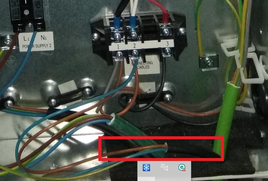

Re: Arranques y paradas compresor Aquarea Panasonic
Archivo adjunto 24101
El cable que hay que ver de donde viene, es el marcado en el rectángulo rojo.
No tienes termostatos conectados a la maquina.
Ese cable no tiene nada que ver allí, el del puente.
La válvula de 3 vias, en All-In-One la tienes dentro de la maquina, es la que cambia de ACS a calefacción. SI no tienes DI u otro deposito por alli, no veo el sentido de la valvula.
Tu maquina es de una zona, la de 2 zonas lleva un B al final.
Ese cable quítalo sin corriente en la maquina, o que lo haga alguien que sepa que hace con cuidado.

El cable va a parar aquí.
https://ibb.co/9w6mt79
https://ibb.co/BzC2wsM
Así si no tengo los termostatos conectados a la máquina, que implica eso? Es malo?
Esta mal hecha la instalación? Lo digo por lo comentas que hay la válvula de 3 vías o por ese cable que no tiene razón de ser tenerlo allí, etc.
Es que me hablas muy técnicamente y discúlpame pero no tengo ni idea de nada de lo que dices.
Yo solo quiero reducir los arranques del compresor, cómo lo soluciono?
Con estas fotos nuevas, tienes una válvula de 3 vías para cada planta con suelo radiante.
El termostato de cada planta esta conectado con su válvula correspondiente.
Lo que deberían haber hecho es conectar los termostatos con su válvula y con la maquina. La maquina arrancaría solo cuando demanda algún termostato.
Este cable negro es para dar corriente a las válvulas, pero si no tenían de donde y tenia que ser de la maquina, deberían haberse conectado al corriente de la resistencia no la interconexión de la maquina.
Lo que tiene que hacer el instalador es, quitar el puente y conectar los termostatos con las válvulas y con la maquina. En la maquina se tiene que conectar en "control externo", no donde pone "termostato opcional 1".

El problema no es la maquina, el problema es la manera de control del suelo y la maquina.
Da igual que haces con los termostatos o subir o bajar la curva, no conseguirás nada.
Lo único que puedes hacer es bajar la velocidad de la bomba circuladora de la maquina. Bajando la velocidad no entregara la potencia máxima, bajara la velocidad y tardara un poco mas en llegar en la consigna.
Y quitar el puente.
Además de eso no puedes hacer nada mas.
