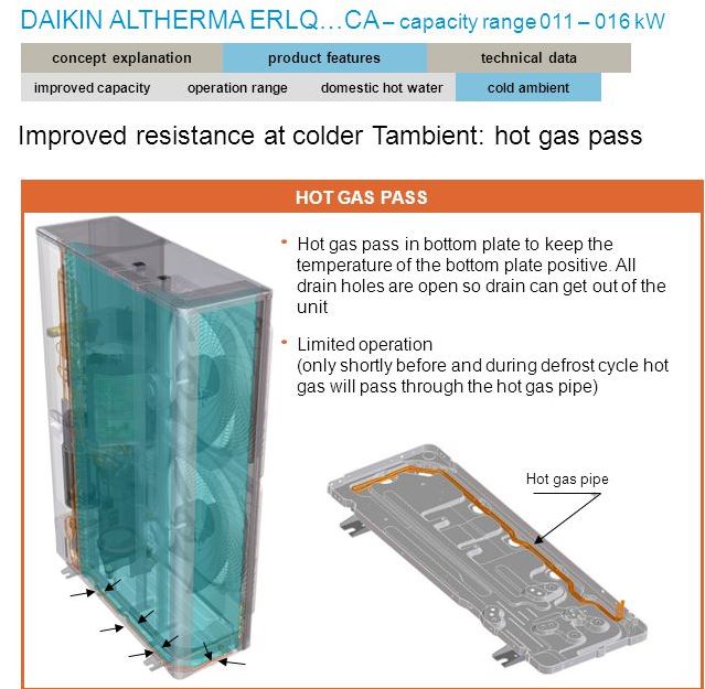

Por decir algo, mira a ver que no tengas los "desagues" tapados con hielo, la parte de abajo de la unidad exterior es como una bandeja con agujeros para desaguar, si todo eso se ha congelado lo mismo el problema viene por ahí.
Si tu Altherma tiene este sistema eso no debiera pasar:
Archivo adjunto 24014
Si se refiere al caudal de entrada, pues igual esta el filtro sucio o ha cascado un caudalimetro.
Suerte

Muchas gracias,
Acabo de comprobar los agujeros de la unidad exterior y están secos y despejados, pero me puede cuadrar lo que dices del hielo ya que este error solo ha salido estos días con el temporal de frio y nieve.
Por seguir descartando cosas, al filtro que te refieres se puede acceder para revisarlo o tiene que hacerlo el instalador?
Disculpa pero no tengo ni idea de donde está
Gracias de nuevo,
Re: Altherma 3 error 7H-06
Hola, en la mía es accesible simplemente quitando las tapas, mira en este tema:
https://www.solarweb.net/forosolar/a...tml#post373801
La "malla" la verdad que no es nada tupida, es para pedruscos más que para lodos.
