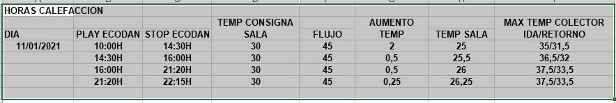

He hecho las últimas pruebas durante el dia y esos son los resultados:
Archivo adjunto 23979
Claro, ante esos arranques constantes sin demanda de calefacción del termostato, por el tema del deposito de inercia, pues no se si la solución del técnico es muy buena, buena, aceptable, regular o mala? :)))

El Dt es la diferencia de temperatura entre ida y retorno. Si este es de 1-3º, se puede explicar por que arranca tantas veces la maquina, por eso te dije que que bajes a 5º de diferencia.

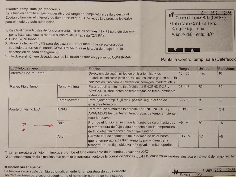

Entendido. EArchivo adjunto 23993este parámetro es el que se indica aqui? (ver adjunto). En cuanto dejaria el alto y bajo?

Buenas tardes
A ver si te puedo ayudar, donde dice ajuste diferencia termo B/C déjalo en -9 y + 5 y prueba. Verás que así te hace menos paradas y arranques. Por defecto viene en -5/+5
Además de esto puedes poner la máquina en modo silencioso, si necesitas más ayuda con tu ecodan mándame un mp y te paso mis configuraciones.

Hola Alex, muchas gracias por tu respuesta y tb al resto por las respuestas. He estado haciendo pruebas. Dejando la máquina como estaba, el símbolo del radiador me aparece, en una hora de pruebas, 4 veces. Se enciende para calentar del origen que eran 19 grados hasta flujo que son 38 grados. A partir de aquí, a la que baja dos grados y se situa en 36 grados aprox se vuelve a encender. Así hasta 4 veces en una hora.
Luego he modificado los parámetros de dt como me habéis comentado varios en el foro -9+5 y el resultado ha sido el prácticamente el mismo. Incluso he puesto el ajuste de dt en off y se ha comportado igual.
El hecho es que con una sensibilidad de 2 grados aprox ya se enciende la máquina y calienta. Todo esto sin demanda del termostato en ningún momento.

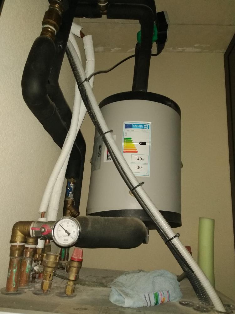

Adjunto foto de lo q entiendo que es el termómetro de temperatura del DI , el cual es el que sube a 38 grados a la que baja un par de grados.
Mil gracias!!!Archivo adjunto 23999

Pon la máquina a trabajar con curva de compensación y baja la velocidad de la bomba de la unidad interior a la velocidad 1 que es la más baja. Si se para por caudal bajo, ponle la velocidad 2 mejor. Prueba esto y nos cuentas a ver cómo va la cosa.
