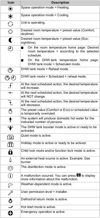

No, que yo sepa no hay ningún icono que marque el uso de la resistencia de apoyo para calefacción, por lo menos en la mía, pero como ya he comentado es del 2012, en cualquier caso eso esta si o si en la guía de usuario de la máquina (en el CD que dejan con la máquina), y que ademas se puede descargas de la web de Daikin:

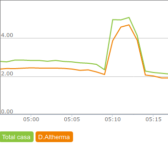

También es cierto que nunca he estado de madrugada en los días más fríos del año en frente al display, yo se cuando entra gracias a los monitores de electricidad:

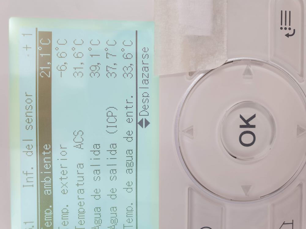

En mi caso, con un Altherma 2 de 16 KW, cuando se activa la resistencia no indica nada en pantalla, pero puedes verlo de dos formas. Siempre desde el modo usuario avanzado:
- En información del sensor, se distingue porque la temperatura de salida es un 1,5-2ºC superior que la de salida ICP.

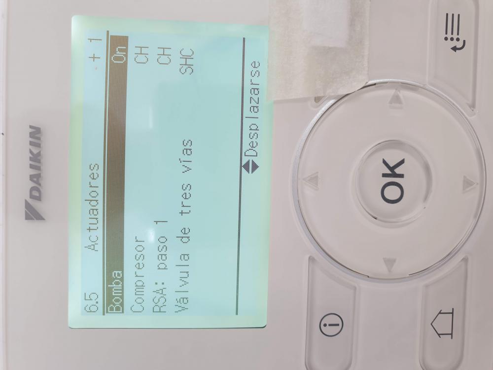

- También en el apartado de información, en la opción de Actuadores, indica si la resistencia está activa.

En mi caso en Actuadores sale activada durante el tiempo que está funcionando, y lo corroboro mirando las temperaturas del sensor.

Insisto, en mi caso aparece como activa durante todo el tiempo en que está funcionando.
De pongo dos fotos de ahora mismo, con la RSA funcionando:
Archivo adjunto 23975
Archivo adjunto 23976

Ahí pone On la bomba, pero la resistencia pone CH,no?
Re: Símbolo Resistencia Daikin
Badalotex
Eso significa que la resistencia está trabajando para la Calefacción de Habitaciones. Si te fijas, en el compresor pone lo mismo.
